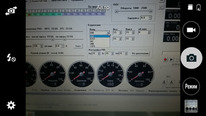

Вот так
Вот так
antonpopoff wrote:Как задействовать режим ГБО в блоке v.1 прошивка 4.0.8? По входу EXT в нем не предусмотрено.
Всё предусмотренно.....читайте инструкцию и форум
