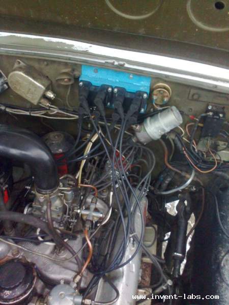

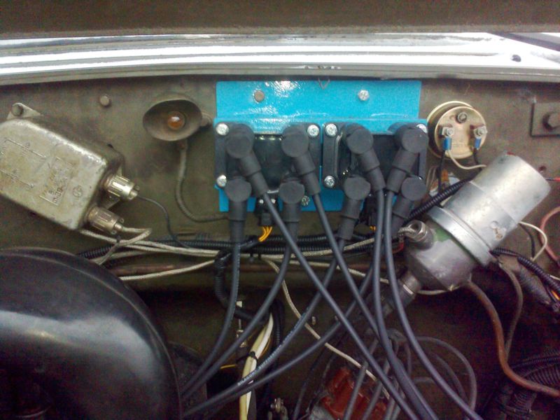

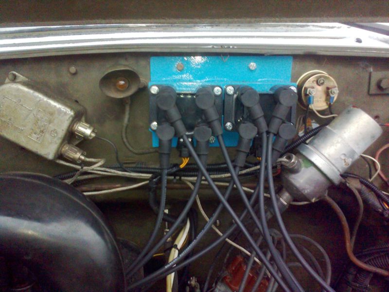

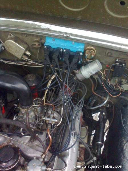

Еще немного фото.Катушки зажигания.

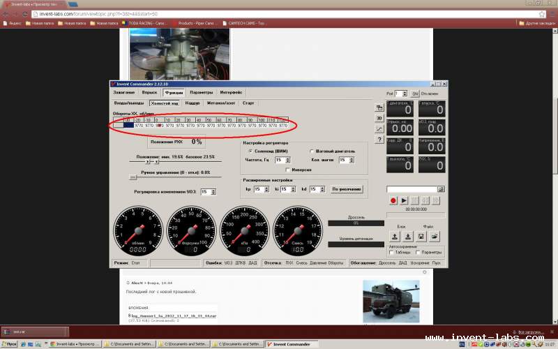

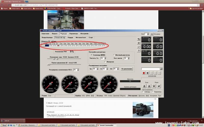

Если с холостым вот проблема я обвел ее красным поставь желаемые обороты хх
например 650 вместо 9000

Кирилл, там блок только с зажиганием, у него нет этой страницы с настройками

Да, imf
Надо подключиться к блоку, программа загрузит настройки из блока. Затем их можно сохранить в файл
