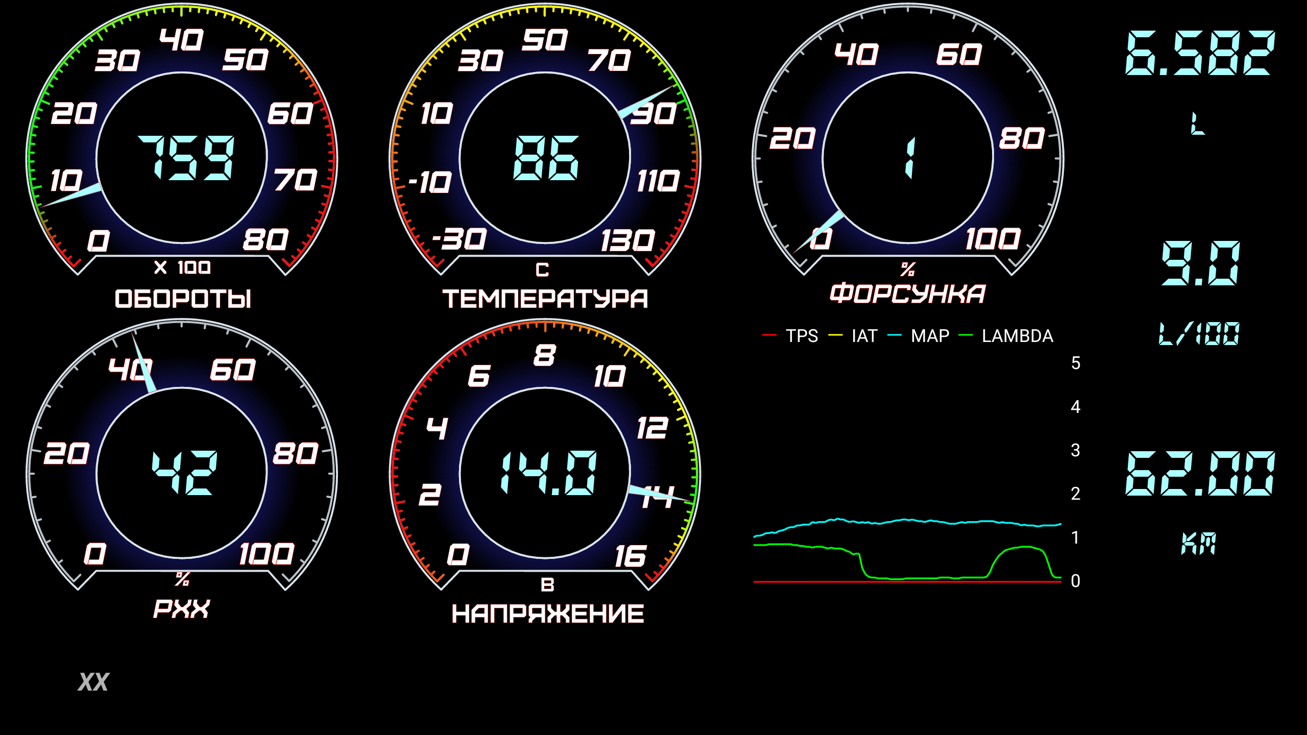

Mercedes едет бодро, двигатель работает мягко, ХХ стал адекватный, отдельное и огромное спасибо за прогревочные(с 30градусов опускаются прогревочные). Единственное явно брешет показания расхода, что в командере, что в приложении. Однако замечено, что мой обычный городской режим стал более, не побоюсь этого слова более экономичный. После прошивки 3.2.15 + не большое тестирование с коррекцией смеси на ХХ(-100) проехал 101км и заправился, вышло 16.5л/100км. При этом ни в чём себе не отказывал, тем более, что мотор не думает а просто хорошо выполняет свою работу. На данный момент тестирую от бака до бака(проехал 62км.) обычно короткие поездки и это было 18.5-20л/100км. О результатах сообщу дополнительно.
Брешет и не краснеет...

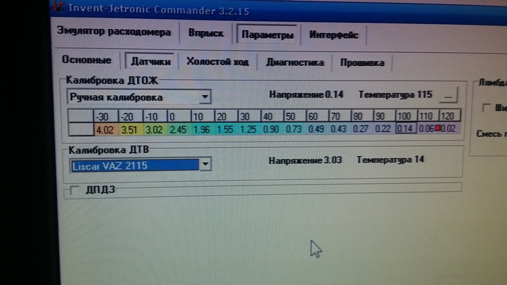

д.т какой стоит? И когда д.т вылетает то мозги думают что температура двс +40 и естественно расчёт топлива другой.если хочешь посмотреть смесь то надо сделать всю карту смеси 14.7,а полный газ л.з отключается

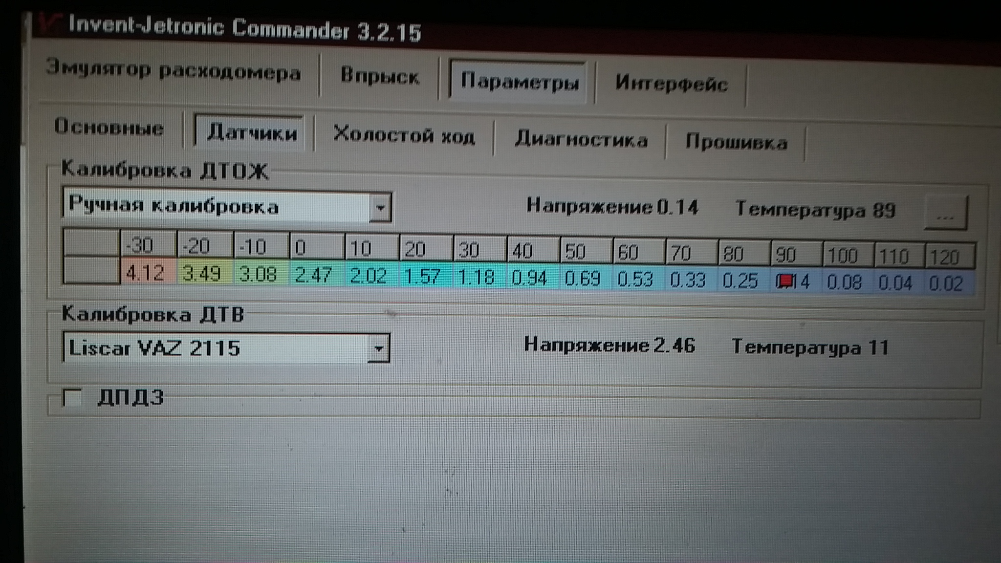

ASSSSS wrote:д.т какой стоит? И когда д.т вылетает то мозги думают что температура двс +40 и естественно расчёт топлива другой.если хочешь посмотреть смесь то надо сделать всю карту смеси 14.7,а полный газ л.з отключается
дт родной
Если дтож бош, то попробуй в бей в ручную калибровку датчика эти значения
Дотж
Дотж

ASSSSS wrote:Если дтож бош, то попробуй в бей в ручную калибровку датчика эти значения
попробую как к машине попаду.. да бош. ты пробовал карту наполнения другую здесь ? например вт из этой (кстате скидывал ее ты мне)
