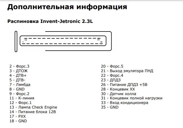

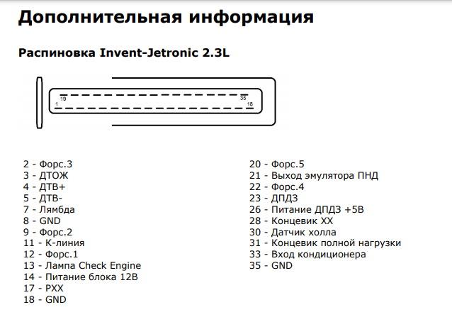

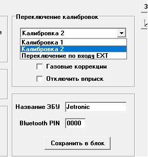

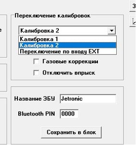

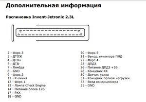

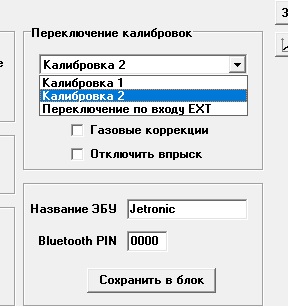

antonpopoff wrote:Как задействовать режим ГБО в блоке v.1 прошивка 4.0.8? По входу EXT в нем не предусмотрено.
Всё предусмотренно.....читайте инструкцию и форум
Я не просто указал версию железа блока. Там нет пина для этой возможности по переключению режимов по сигналу. В прошивках версии 3.2 можно было програмно на постоянку выбрать калибровку для гбо

antonpopoff wrote:
Калибровка для гбо?не слышал о таком,кроме как в старых версиях есть эмулятор для гбо
