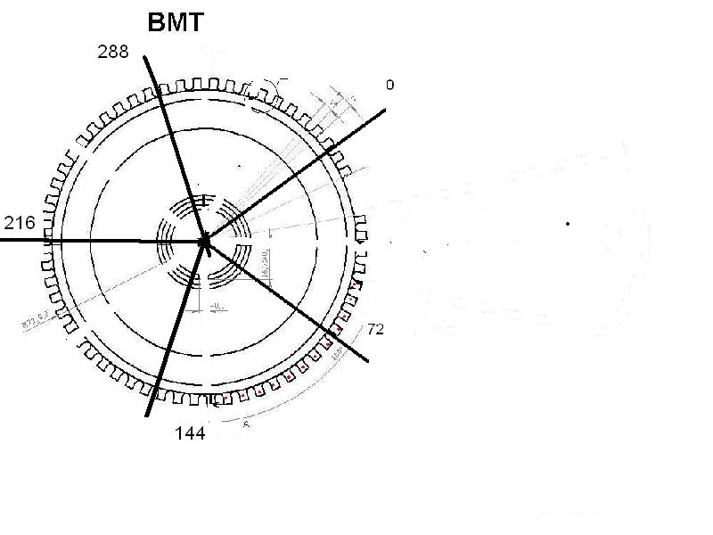

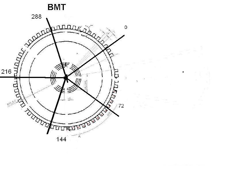

Вопрос к знающим, задолбался стреляет в выхлоп как ни крутил в командере зубья, смутное ощущение что напилил не так маховик, нарисуйте на фотке куда поставить дпкв, или как перепилить шкив (в загашнике еще два есть) и сколько в командере выставить зубьев, а то читал читал так и не въехал.Спасибо.
красная метка вмт по 1 цилиндру
Ели мотор сейчас в ВМТ то датчик должен быть примерно там где справа торчит кронштейн от актуатора центрального замка.

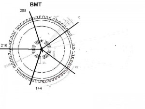

jhm wrote:Ели мотор сейчас в ВМТ то датчик должен быть примерно там где справа торчит кронштейн от актуатора центрального замка.
еще раз для туго понимающих:-)
1.при такой установке счет начнется с первого цилиндра??
2.зубы считать как рувили объяснял или как у тебя в инструкции (один по часовой считает другой протв)
3.зубы после датчика считать до ближайшего нмт или вмт (судя по порядку работы 5 цилиндровых(12453), то до вмт 2 цилиндра или до вмт 3цилиндра опять же смотря в какую сторону считать) у меня мозг уже вскипел.
4. начальный угол 18градусов ставить в графе корр нулевого угла? (ясно что по стробу)
накидал картинку на скоряк, как у меня получается, считаем зубы до 144градуса?
ВМТ 1 цилинда это ноль на картинке (чуток не там написал)
