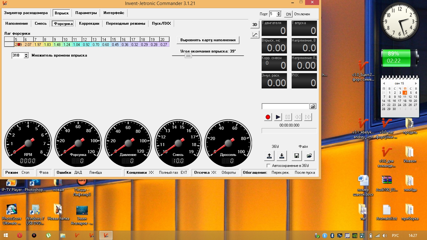

вопрос, а при выборе автоматического лага форсунок, он меняется?, а то раньше было хоть видно таблицу с лагом (в которой ничего не менялось), а щас вообще не понятно.
hfcjkmrj wrote:вопрос, а при выборе автоматического лага форсунок, он меняется?, а то раньше было хоть видно таблицу с лагом (в которой ничего не менялось), а щас вообще не понятно.
Меняется. Только не в таблице, а внутри программы. Таблица прячется, чтобы не вводила никого в заблуждение

Так почему когда я выбрал БОШ 0.17 не работала лямда и смесь? заработало все при выборе в ручном.

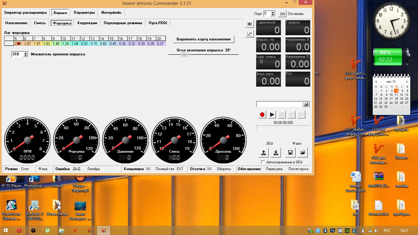

nsi61 wrote:Так почему когда я выбрал БОШ 0.17 не работала лямда и смесь? заработало все при выборе в ручном.
Выбираю сименсы - начинают дико пилить обороты... ставлю ручной - всё ок.
в ручном вбито вроде под сименс лаг, в чём косяк?
прошивка 3.1.38...

тоже выбирал бош 017, с лямбдой было что-то не так. про ручной режим не сообразил попробовать.
hfcjkmrj wrote:Выбираю сименсы - начинают дико пилить обороты... ставлю ручной - всё ок.
прошивка 3.1.38...
шторка под фазу распилена?

ТОже так же. Смесь держит 15,4 ,лямбда кажет 0,02 вольта. При перегазовках поднимается до 0,6-0,8 вольт, потом опять падает до 0,02 вольт.
