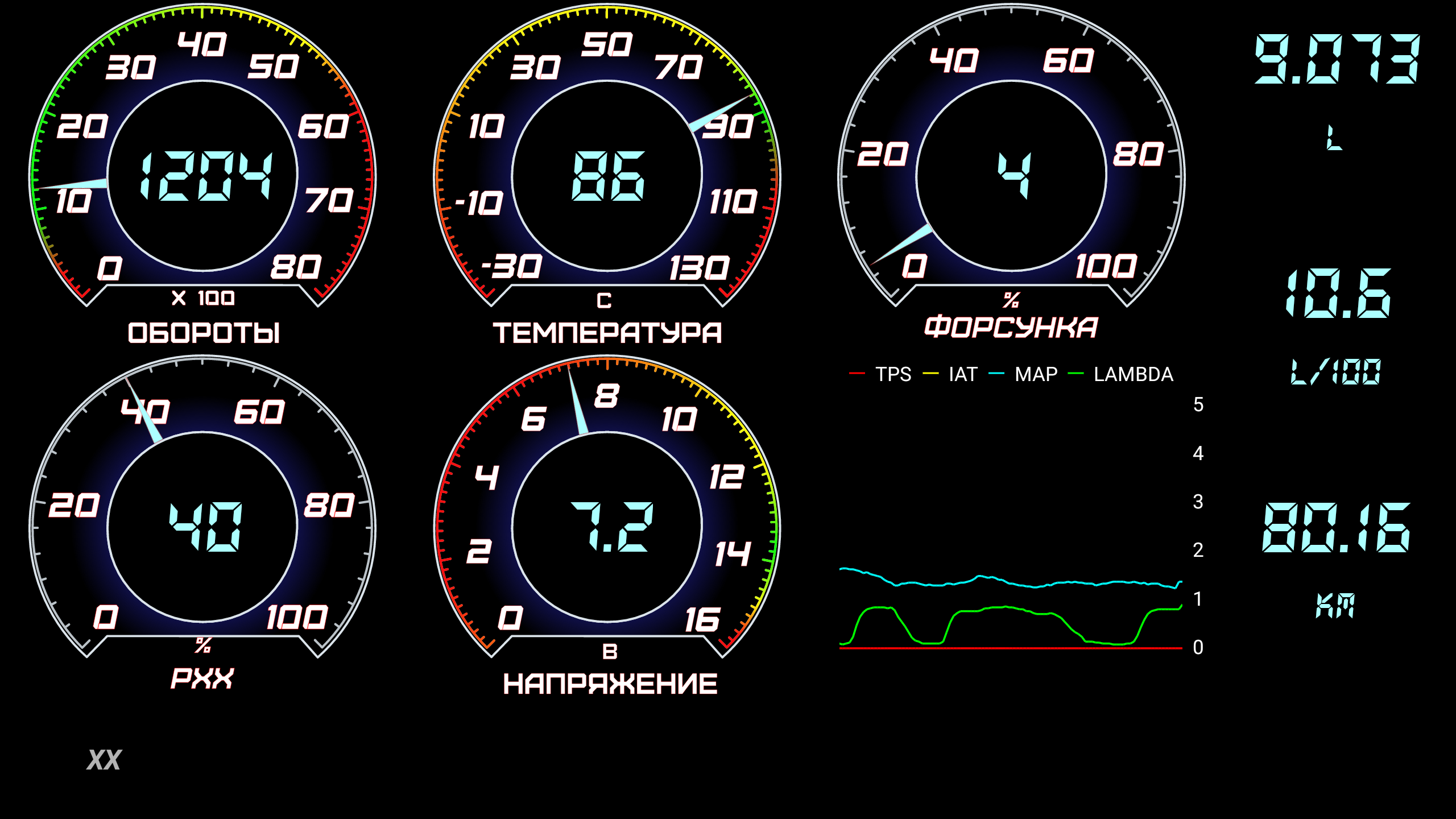

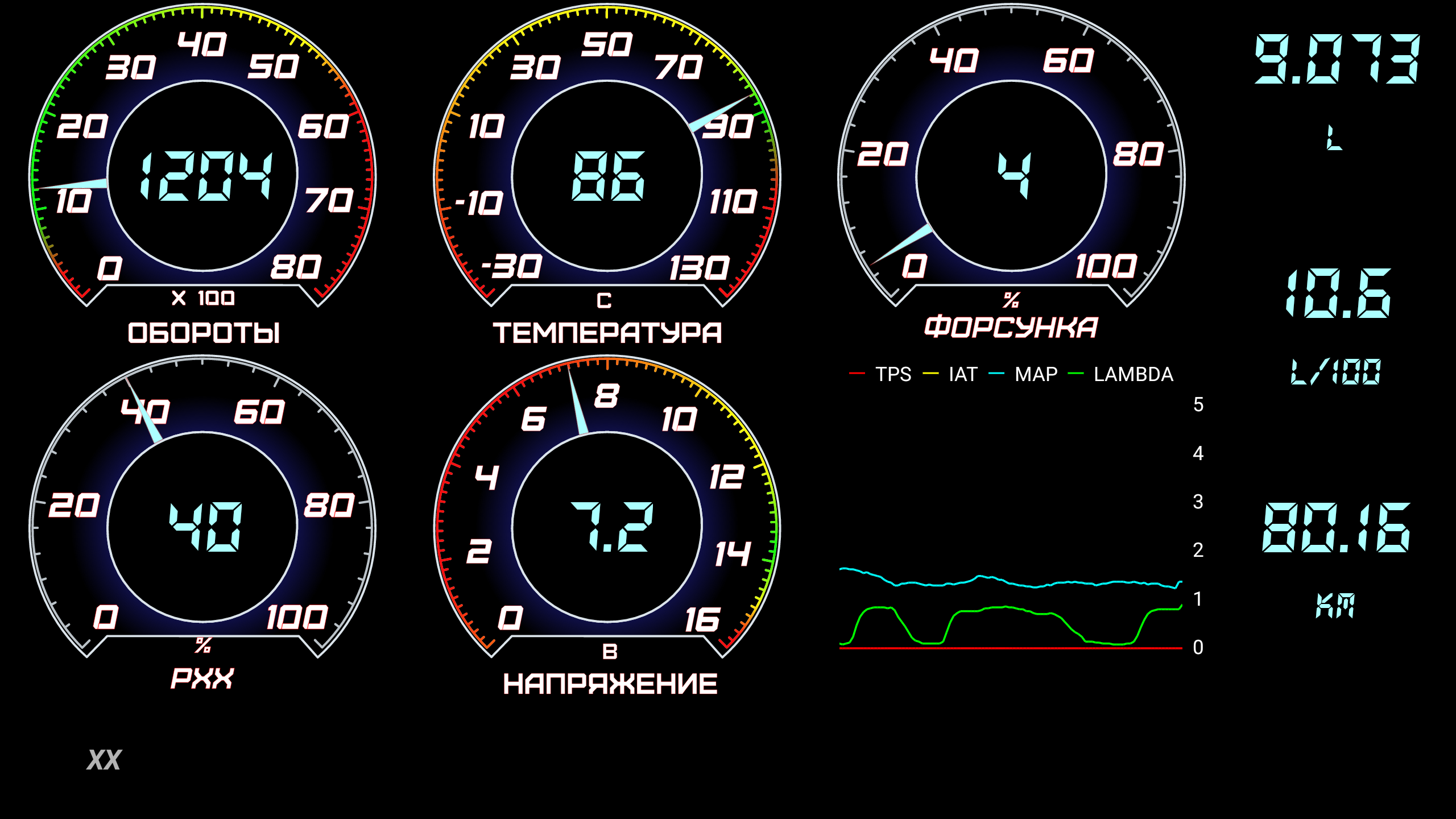

В целом 15 прошивка показала себя наилучшим способом. ХХ, тяга с низов, расход... Одно но, командер врёт по потраченному топливу, циферки конечно приятные, но в сказки мы давно не верим.
По городу...
По городу...
