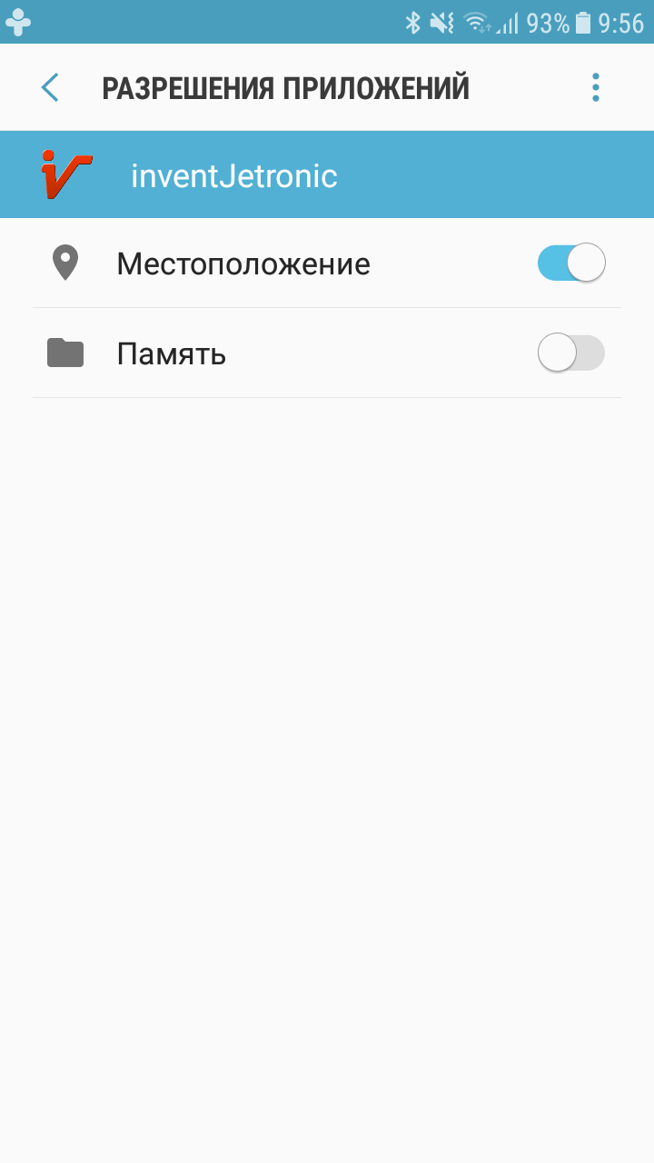

Устройство с андроидом 7, приложение 1990, прошивка 3.2.7
Не пишет логи в память.

Галка включения логов стоит ?
Логи будут находиться в invent/jetronic/log на карте либо на внешней памяти.
Галка в приложении стоит. Дело в том, что в устройстве не создается папка Инвент, ни на карте, ни на внутренней памяти.
Jonson wrote:Галка в приложении стоит. Дело в том, что в устройстве не создается папка Инвент, ни на карте, ни на внутренней памяти.
а доступ к файлам запрашивает?
jhm wrote: а доступ к файлам запрашивает?
Доступ к файлам не запрашивало. Запрашивало разрешение на доступ к данным о местоположении, и разрешение на включение блютуса на устройстве. Это всё, что прога просила

Убрал разрешения, на новых версиях андроида они не нужны, Ярослав правильно сказал, нужно смотреть разрешения приложения, возможно система не дает писать логи. Но это уже не зависит от приложения

Пардон, В разрешениях действительно нужно было пошариться ) Спасибо.
