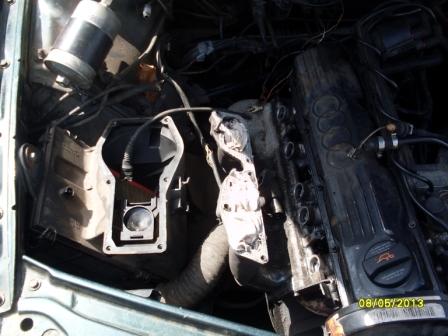

Подумав решил создать новую тему. Будем производить замену штатного впрыска КЕ 3 жетроник на Ауди 100/45 двигатель AAR 2.3 , на электронный впрыск Invent EMS-1.
Был приобретен Invent EMS-1 под одновременный распределительный впрыск и трамблерную раздачу искры.
Так как штатный впрыск скорее мертв чем жив, решено изначально запустить мотор на штатном зажигании.

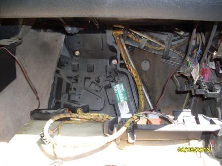

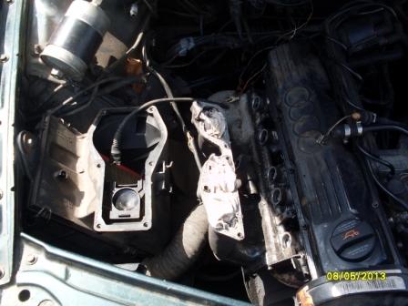

Жетроник был нещадно удален в месте с ЭБУ. Также было решено использовать проводку штатных датчиков.

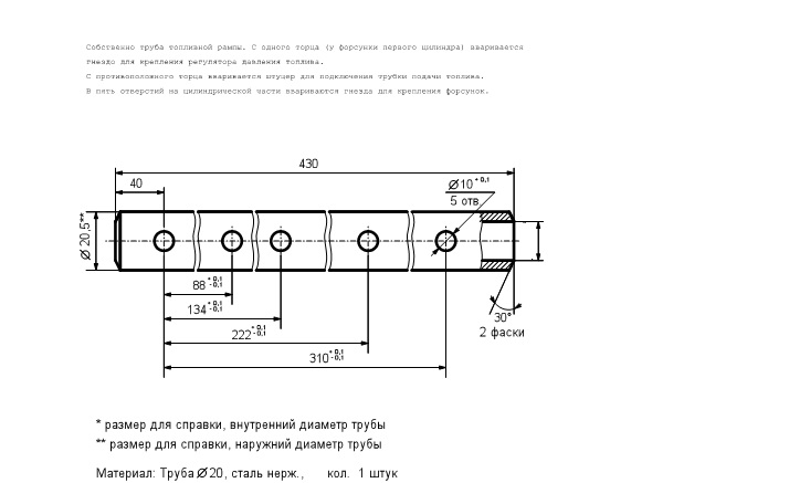

освоил переделку топливных рамп без аргона-суть в глушении лишних отверстий отрезанной частью форсунки -вот фото -
в форсунке нарезана резьба на 6мм вкручен шестигранник,он посажен на ленту-фум и на герметик,головка шестигранника сточена так что бы высота стала 2мм. и только потом ножовкой по металлу отрезаем нужную нам часть.
Регулятор давления закреплен на пластине которая закреплена винтами М3 в трёх точках,там где стоит РД ранее был штуцер замера давления-его удаляем и так же удаляем кавитационную трубку,полученное отверстие чуток расширил шарожкой что бы вошёл пластиковый стакан от форсунок(он конусный -поэтому сядет мёртво),посадил все это на герметик,важно что бы стакан был посажен и не сильно глубоко и в тоже время и не наживлен,тем самым у нас получилось отверстие для РД с уплотнительным кольцом. тем самым съэкономили порядка 600.....800 рубле на аргоне. при сверлении отверстий под форсунки для смазки и охлаждения сверла использовал индустриальное масло-отверстие получается очень гладким ,без задиров и прочих шероховатостей.

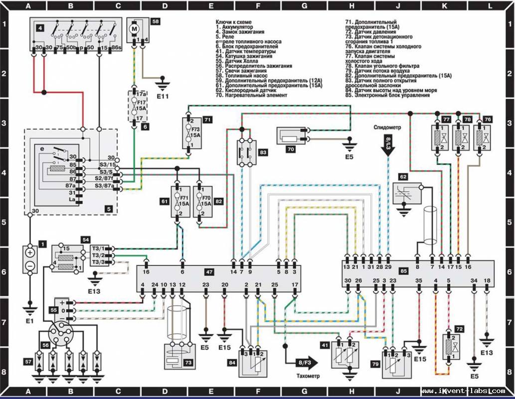

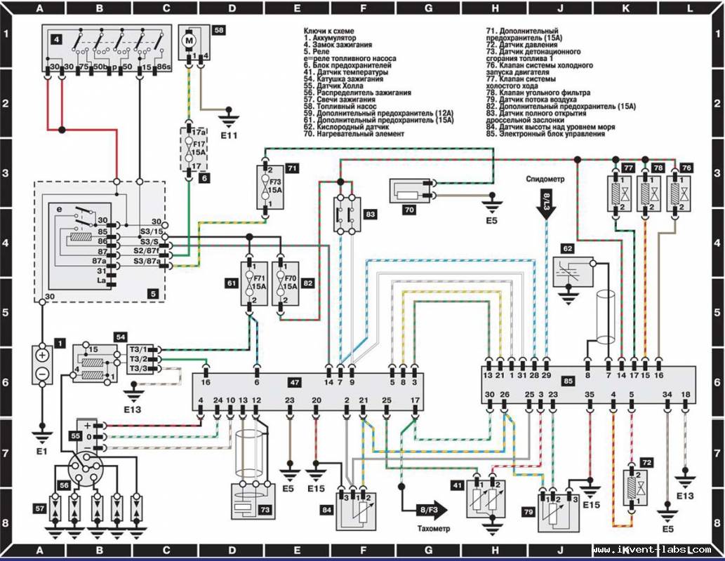

Проводка будет использоваться родная ,от освободившихся датчиков-

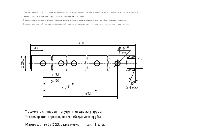

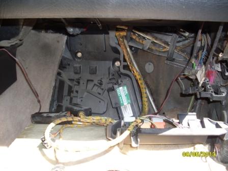

5-рампа от Ваз ,переделанная

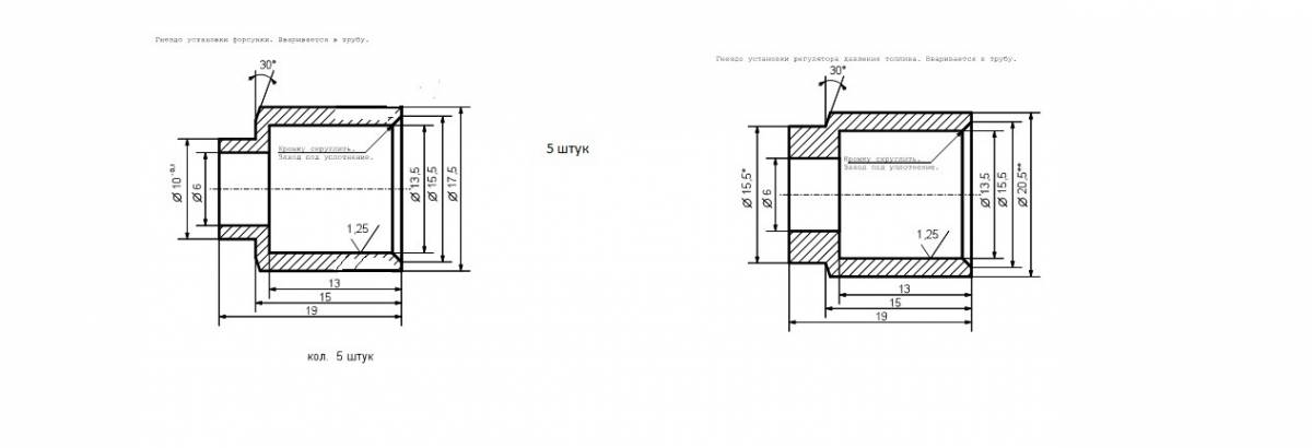

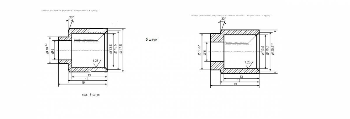

8- направляющие для форсунок (стаканчики) использовал родные,доработанные на токарном станке,отлично подходят стаканчики от Ауди 80 Б4 двигатель АВК(каталожный номер лень искать)
