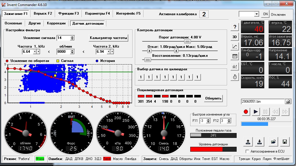

И только вчера поставил датчик детонации. Оказалось, что в одном цилиндре нет детонации. Например, при прогазовке на месте проскакивает детонация в трех цилиндрах, но ее впринципе нет в четвертом. (номера цилиндров пока не пойму как сопостовить).
Вопросов два.
Откуда детонация на газу (датчик отстроил согласно инструкции. Сигнал выделяется четко)?
Почему ее впринципе нет в одно цилиндре? Если бы подсасывал воздух - еще больше беднило бы смесь, еще больше детонация была бы. Мерять компресию?
Нет детонации в одном цилиндре

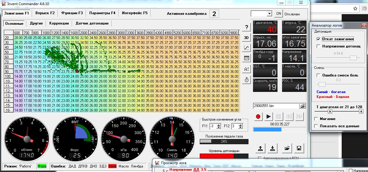

После замены ключа, значительно стабилизировалась работа двигателя. По детонации записал два лога, но что-то не так с ними.
Отказал на газу один цилиндр полностью. На бензине работает по прежнему криво.
Поиски привели в вышедшему со строя ключу бензиновой форсунки. Напряжение на затворе 2 вольта. Напряжение до резистора 4 вольта. Затров ключа звонится 400 Ом на другие ножки. На исправном ключе никто никуда не звонится. Перепаял ключ с неиспользуемого канала ШИМ. Все стало на место. Причин что бы ключ вышел со строя не вижу. Видать надоело ему просто.

Записал новый лог.
Ситуация не изменилась. Нет детонации в одном цилиндре.
А как быть уверенным, что то что считается детонацией, на самом деле датонация? Топливо - газ.

Ну не слышит детонацию и ладно.
Но когда отключаю этот цилиндр, это очень малозаметно влияет на наботу мотора. И три других вплоть до остановки.
