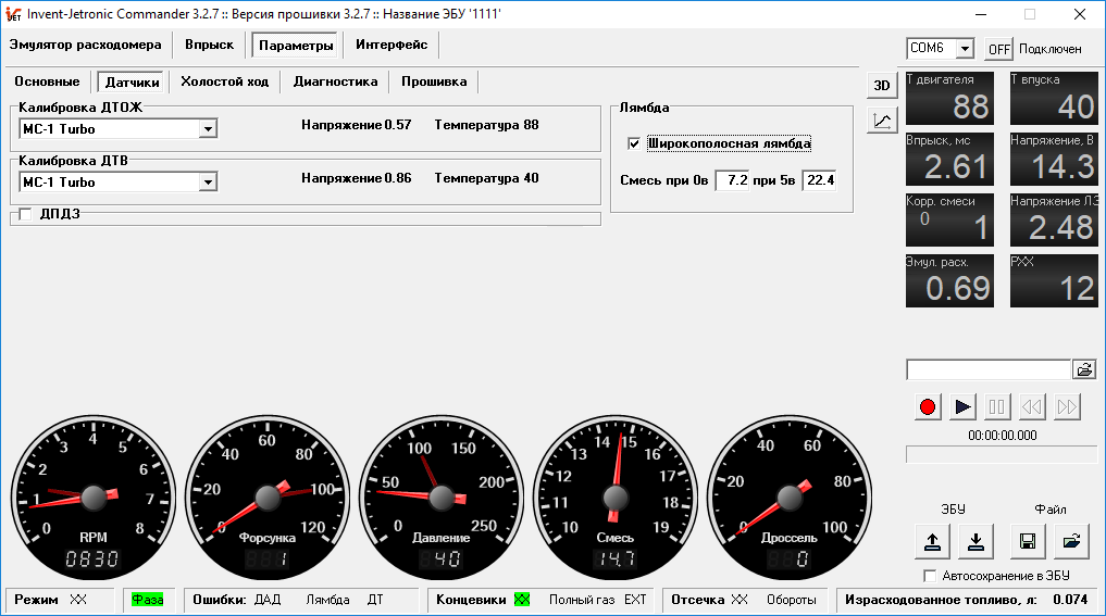

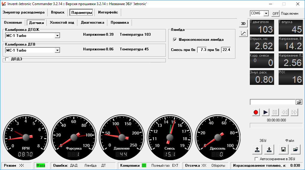

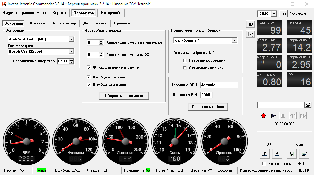

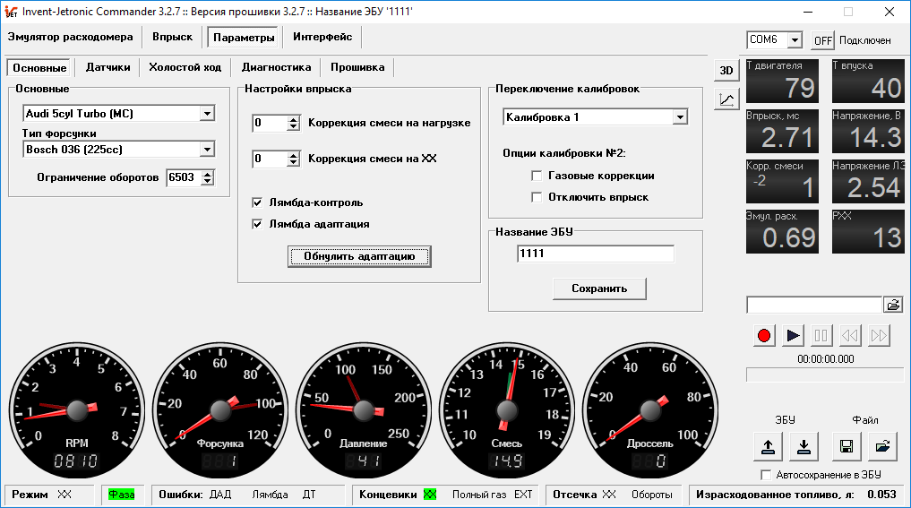

Не помню уже в какой теме просили скрины настроек с адаптацией, обновился ещё раз на 3.2.14 что бы показать проблему и скрины и логи и тп. Попробую сегодня ещё 3.2.15
Товарищи разработчики, обратите пожалуйста внимание на проблему!
log_Jetronic_2019.04.21_14.07.10_3.2.14.csv
лог на 3.2.14 - коррекция стоят на месте
(17.75 KiB) Downloaded 479 times
Jetronic_2019.04.21_14.04.24_v3.2.14_write_all.imf
настройки 3.2.14
(17.43 KiB) Downloaded 463 times
1111_2019.04.21_13.52.47_v3.2.7_read_all.imf
настройки 3.2.7
(17.43 KiB) Downloaded 481 times
3.2.7_2019.04.21_13.57.10.csv
лог 10сек на 3.2.7 - лямбда работает и коррекция идёт
(15.17 KiB) Downloaded 490 times
