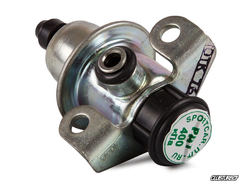

Задался целью заменить рдт на 4 бара....
вопрос какой брать???чтобы встал на лискаровскую рампу...
гугл как то не собо много вариантов дал(трудно искать без номеров) нашел ваз спорт, который идет как на 3.8 так и на 4...и, собственно и все....
подскажите номера или ссылки???

Раз нашёл спорт 4бар бери чтоб мин переделок или вообщк без них
ASSSSS wrote:Раз нашёл спорт 4бар бери чтоб мин переделок или вообщк без них
Визуально вроде как должен подойти, ток обратку замутить...
Или может фильтр лучше замутить на 4 бар....писали что топливо может закипать в рампе при жаркой погоде..утверждать не буду...

Для чего? скомпенсировать не достаточную производительность 017/022 форсунок? Или для того что бы бензин не кипел? давление в рампе повышают для без сливных рамп (регулятор давления встроен в модуль бензонасоса или в фильтре )

Я хочу получить приятный хх...и многие начали утверждать, что он становится мягче при установке рдт 4 бара....я же не знаю...опираюсь на выводы других людей...разработчик( его величество Ярослав) так же рекомендует 4 бара...и галку специальную сделал для етого....сказал, что должно быть лучше...
Про кипеть было написано в ВК( я передал написанное)...кипеть я думаю не будет...ведь другие же автомобили ездят с рдт в фильтре....
Дмитрий, я и так прекрасно понимаю, что если рдт в фильтре, то рампа будет не сливная...Вы за кого тут большинство держите?аааааааа :ni_zia: :ni_zia: :ni_zia:

Можно взять обычный РДТ от ВАЗ, и поджать корпус в тисках, контролируя давление на выходе с помощью компрессора и манометра. Главное не пережать, т.к. обратного пути нет.
Топливо может закипать. Потому давление поднимают до 4 бар, чтобы меньше кипело.

про vk - "на заборе тоже написано а заходишь - там дрова лежат"
На хх что от ваз от газ форсунки будут работать ровно.тут сугубо индивидуально дело обстоит.есть контенгент движков на которых ХХ работает жёстко. И ничего с ним не сделать. Сами по себе динамически не уравновешаны

Попробую такой найти и поставить...
просто у нас в РБ тяжкова тос запчастями от ваз\газ...мало магазинов таких, чтобы зайти и подержать в руках..
