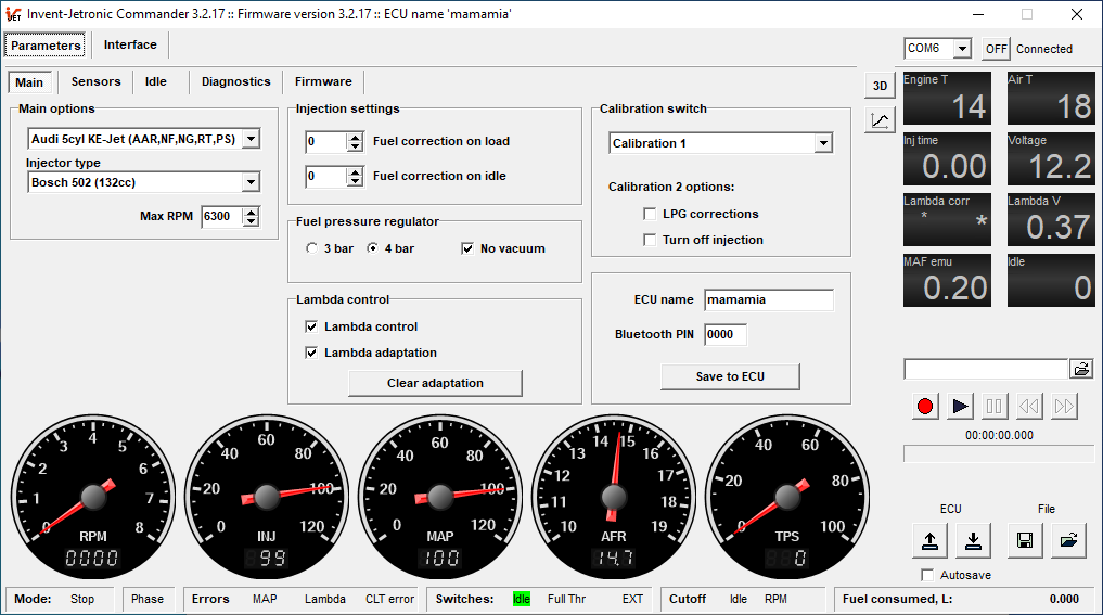

Установил, показывает и температуру, и ошибку одновременно
mamamia
Posts: 17
Joined: 06 Jun 2020 18:09
Car: Audi 100 2.3 NF 1988-12
Location: Литва, село
Post by mamamia »
Здравствуйте,
Установил комплект сам, показывает и температуру (нормально) ОЖ, и ошибку одновременно.
Прошивка 3.2.17, калибровка "заводские", не менял.
Как завелась, обороты стали где то 2400-2500, а когда прогрелась до 50, то обороты стали резко падать до 1000 где то, и подниматся до 2500. Вот так и качается. Дым светлый, дыма много.
log_mamamia_2020.06.13_14.53.41.csv
(186.04 KiB) Downloaded 438 times
Подскажите, пожалуйста, что делать с ошибкой? Или сразу датчик менять? И что еще смотреть, какие выводы напрашиваются?

что то не вижу ошибку
CLT error. (внизу)
