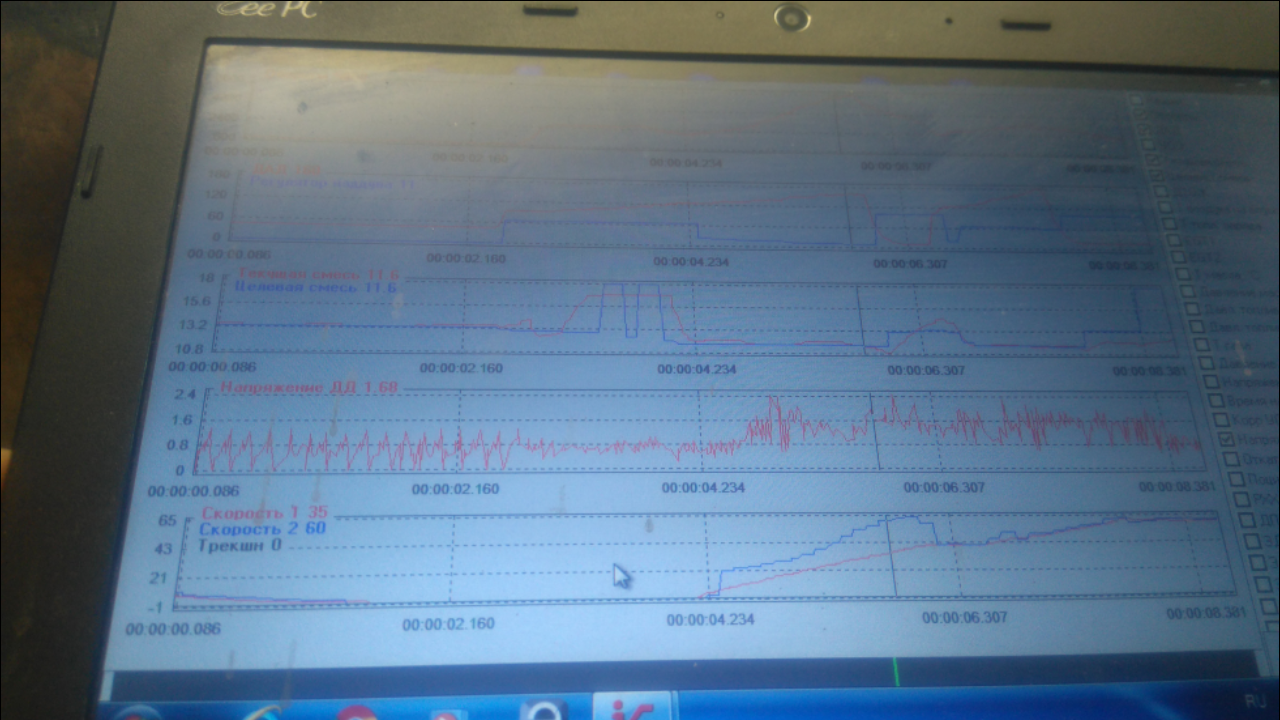

Добрый день. Хочу реализовать трекшен,для более чёткого разгона. Скорость передних и задных колёс блок видит.
Хотелось-бы по-подробней узнать,о настройке. Т.к. ни в ходу,ни на логе,трекшен не срабатывает. Т.е. СИНЯЯ кривая на графике лога-скорости 2а-ведущих колёс,возрастает... более чем на 40% ,и ни чего не корректируется. Лампа трекшена не включается,на логе зелёная линия трекшена на нуле.. и т.д.
Как-бы я не менял скорость начала трекшена и т.п. ни чего не происходит. Что делать?

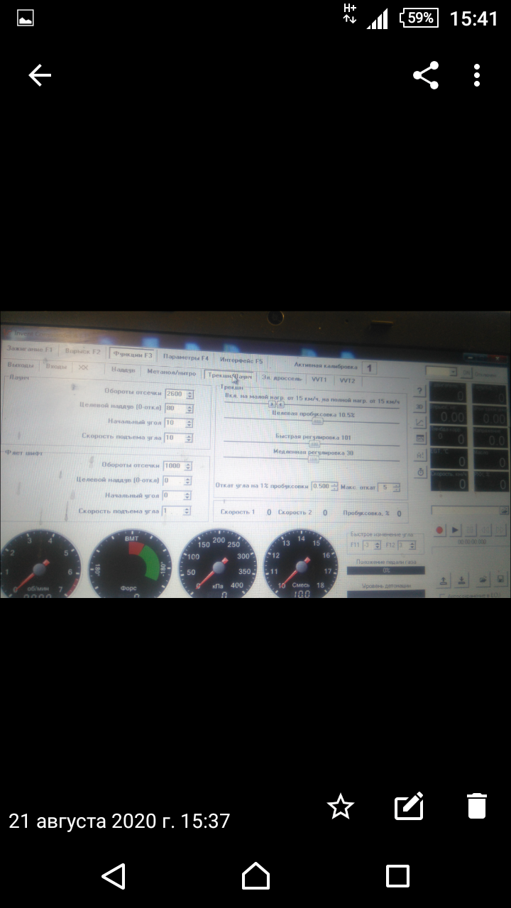

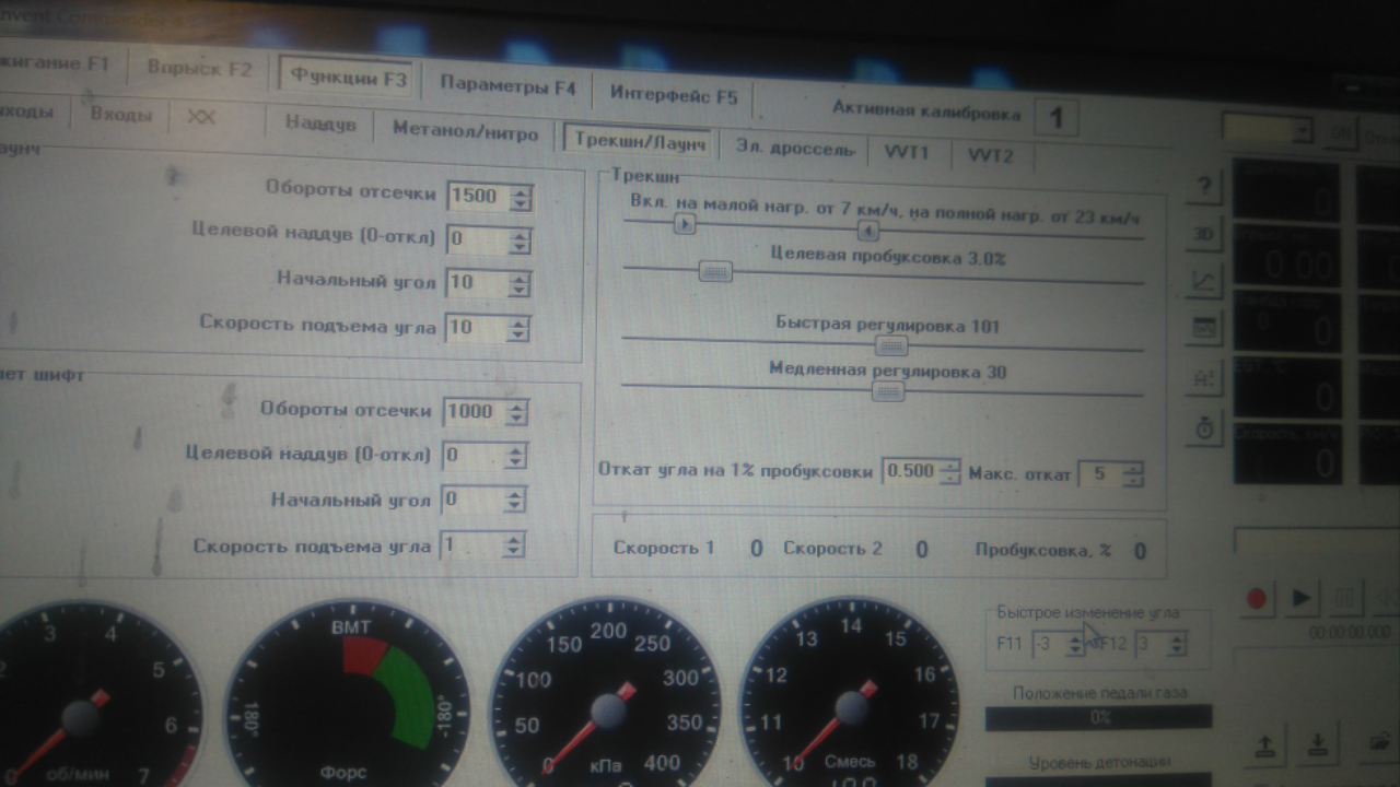

Post by Flomaster »
По разному пробовал. Вот пару вариантов. Подскажите,как надо .. пожалуйста.

Это всё ясно. И лампа стоит и...т.д. и т.п. всё описал в первом посте. Скорости 1а и 2а.. видит. Фото лога выше.
Проблема в том,что трекшен не запускается ни при каких настройках. Это видно в логе и по "молчайщей" лампе.
Вообще не отрабатывает алгоритм самой функции. Как Это решить?вот в чём вопрос.
Дело в том, что алгоритм отключен для блоков v1, поскольку предполагалось что к этим блокам не будут подключать два датчика скорости.
Могу активировать его в прошивке 5.0
