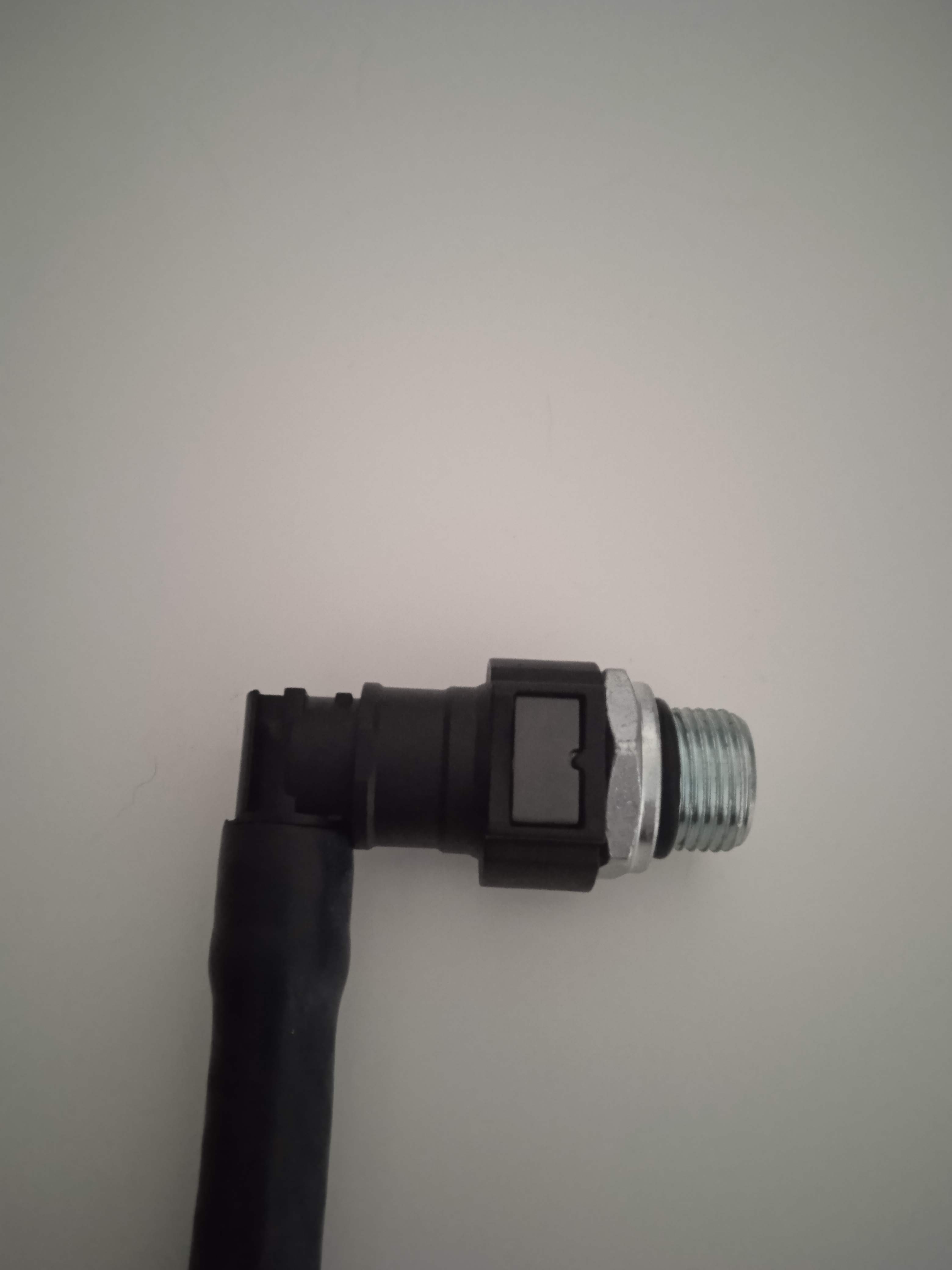

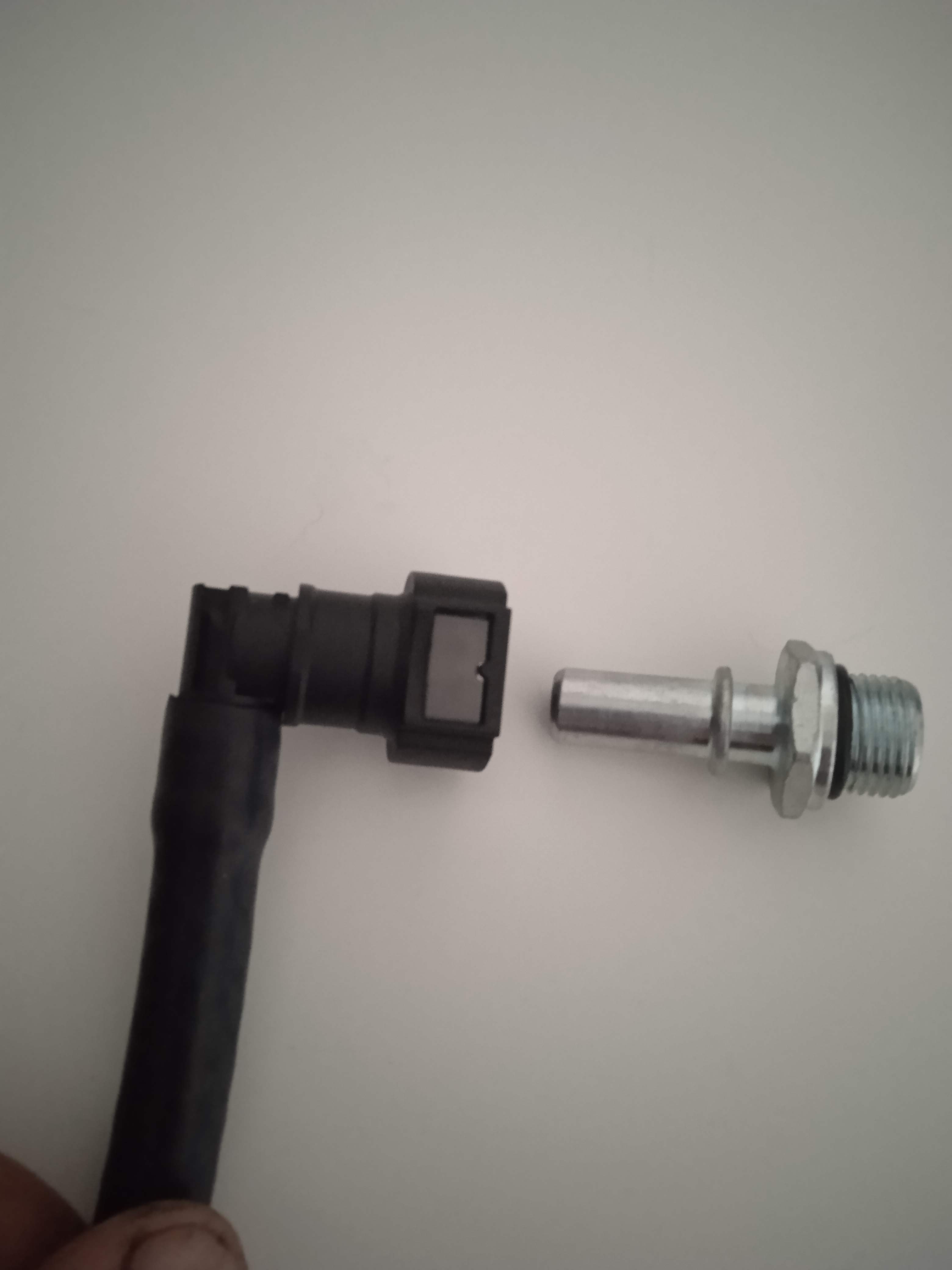

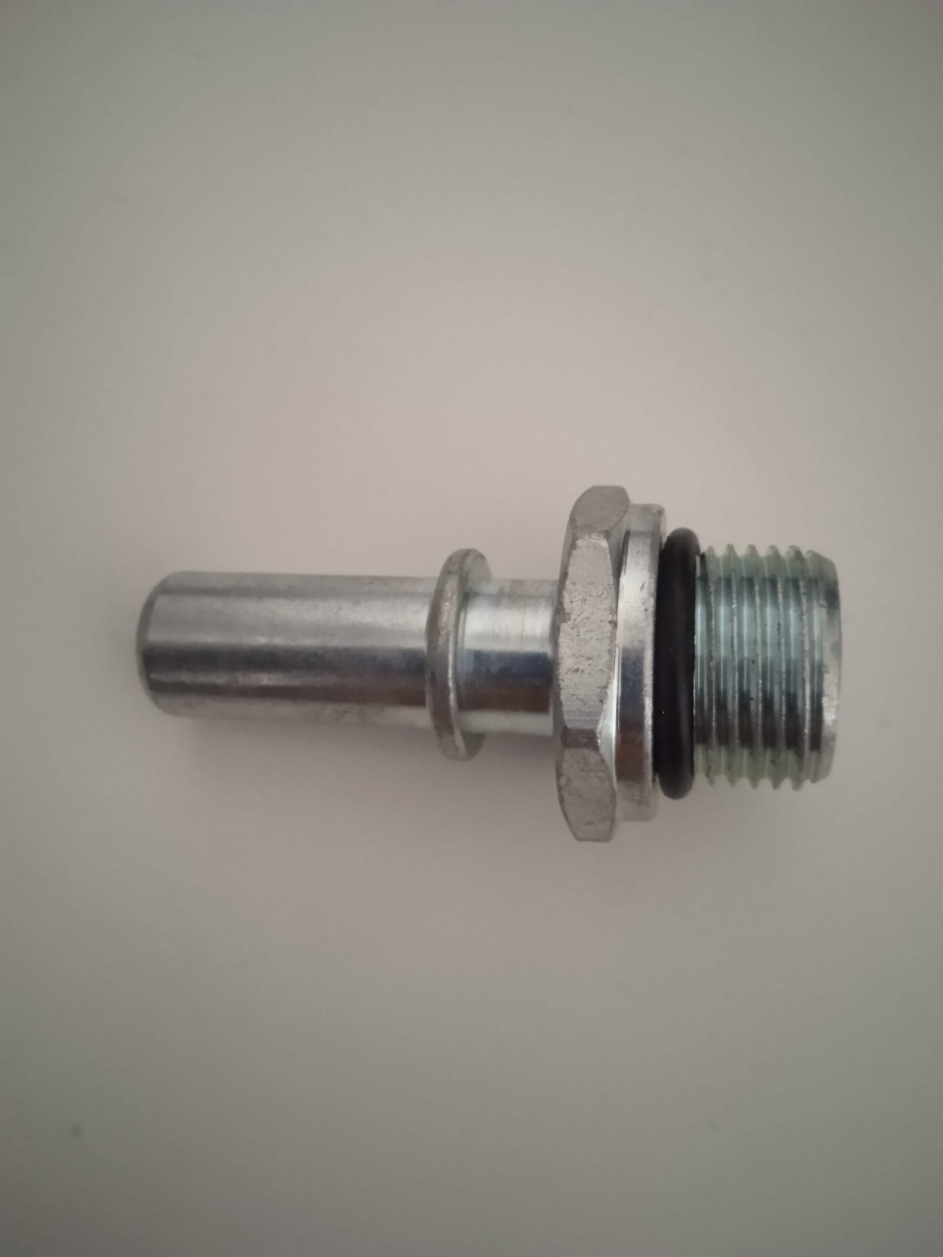

Вопрос к Ярославу. Какой размер резьбы на штуцере подачи топлива в алюминиевой топливной рампе? Если не трудно подскажите , хочу заменить штуцер на быстросемный , а размер резьбы не знаю.

Конечно небыло , я потом отдельно купил алюминиевую , а родная которая шла в комплекте валяется в коробочке. А вот размер резьбы не помню.Потому и спрашиваю.
Anatrol82 wrote: 14 May 2021 20:16 Конечно небыло , я потом отдельно купил алюминиевую , а родная которая шла в комплекте валяется в коробочке. А вот размер резьбы не помню.Потому и спрашиваю.
я применяю 3/8

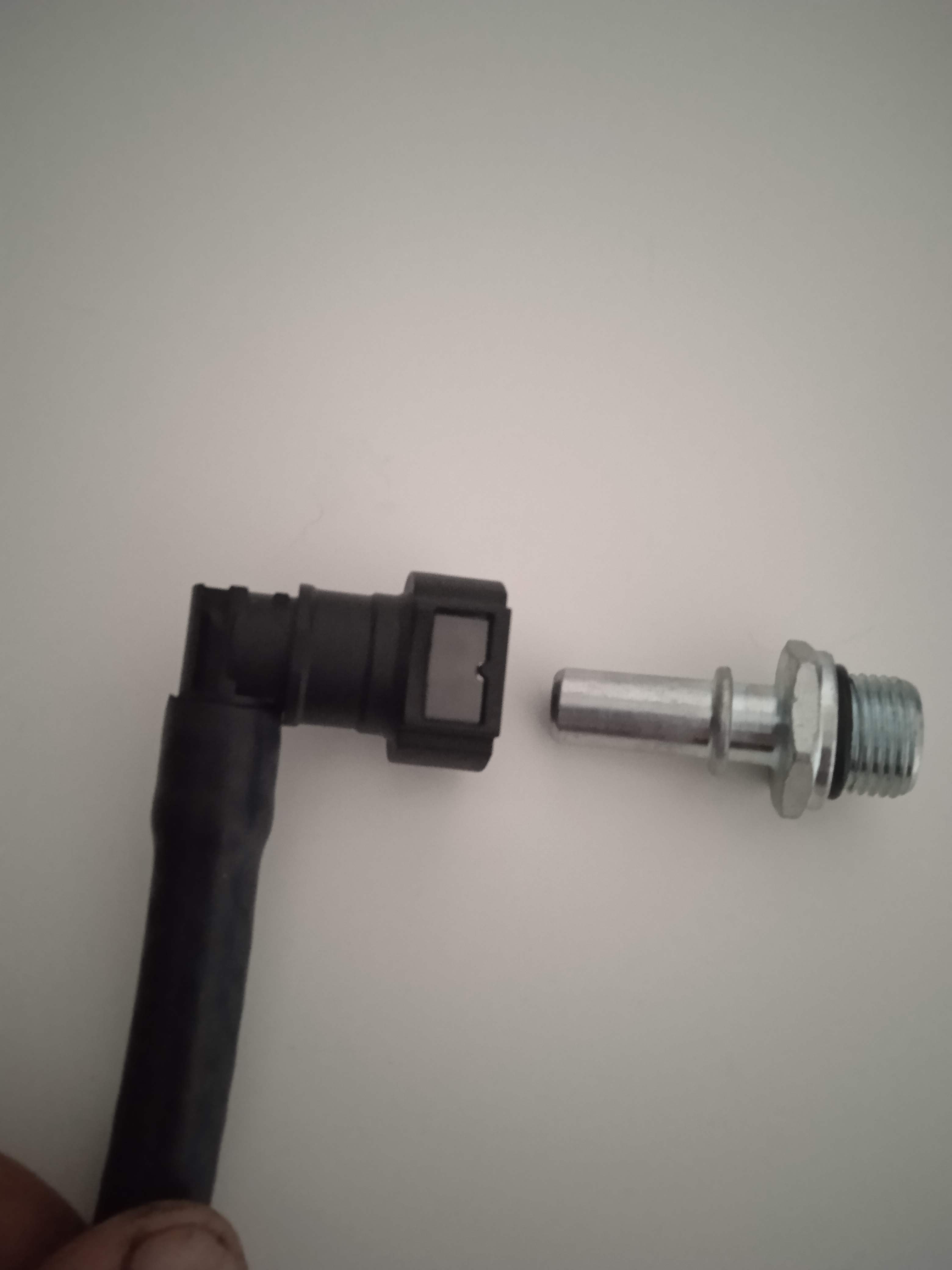

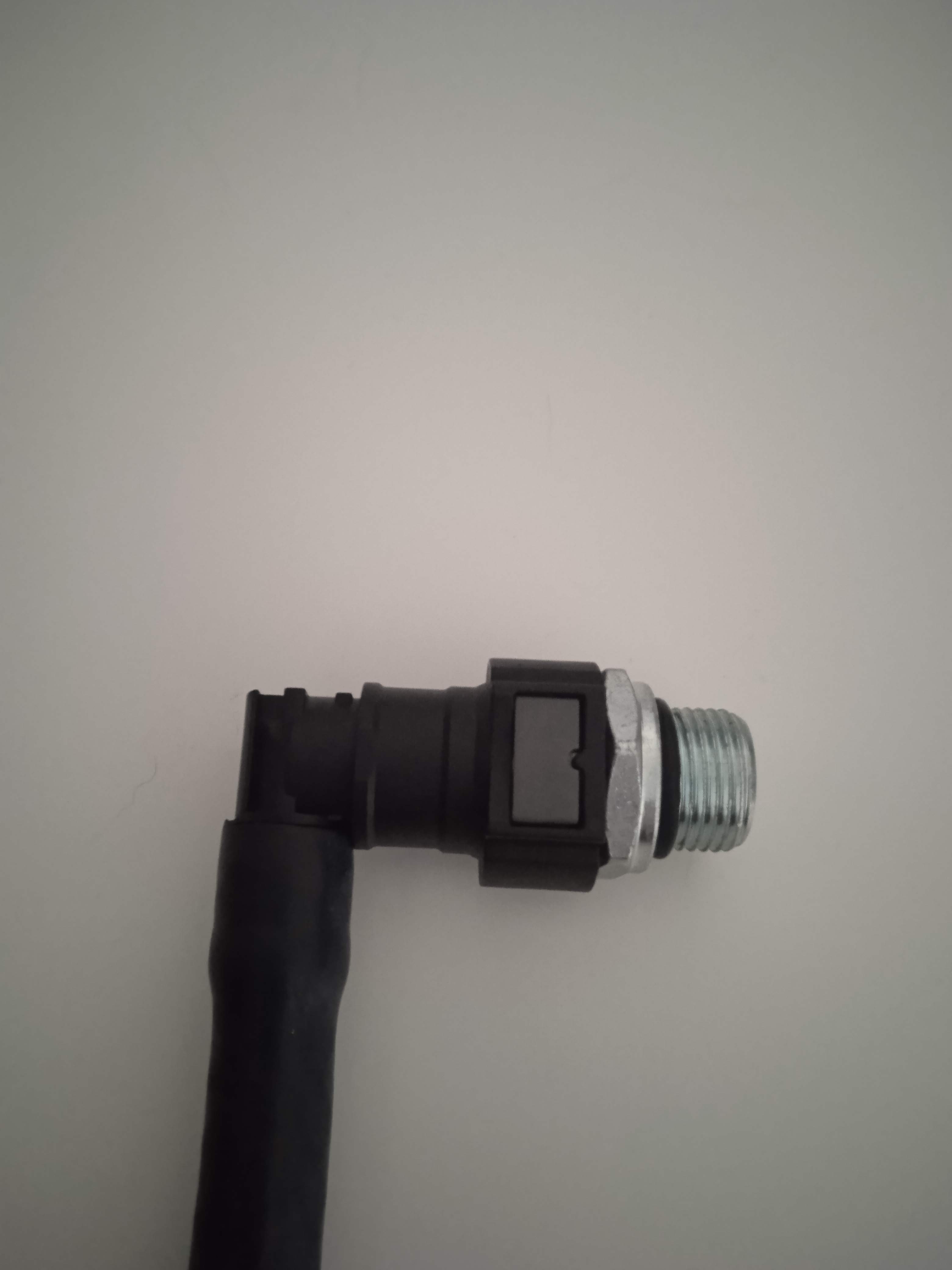

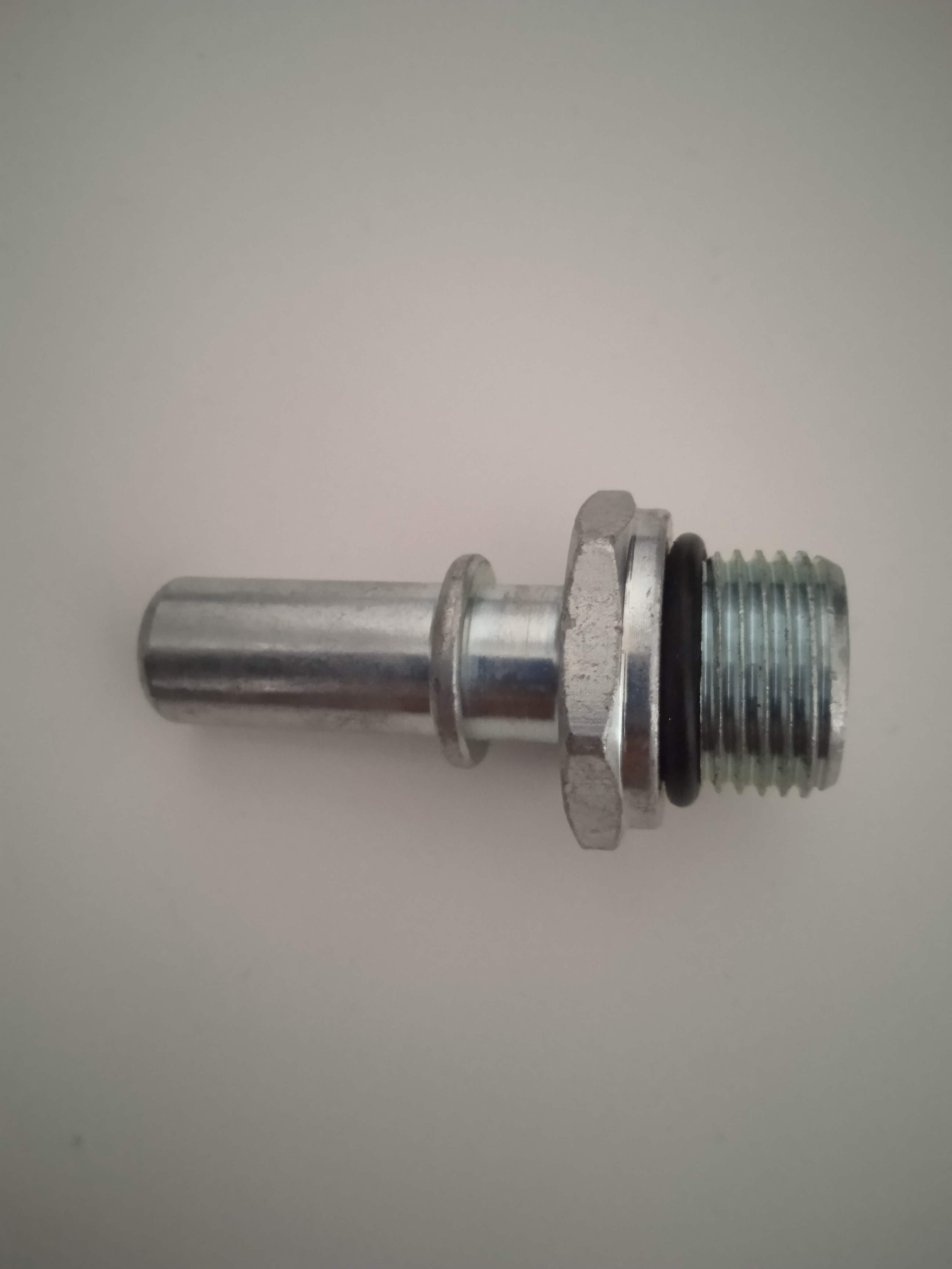

Выяснил, резьба в рампе м18*1.5. купил штуцер и быстросемный фитинг. Буду внедрять.
