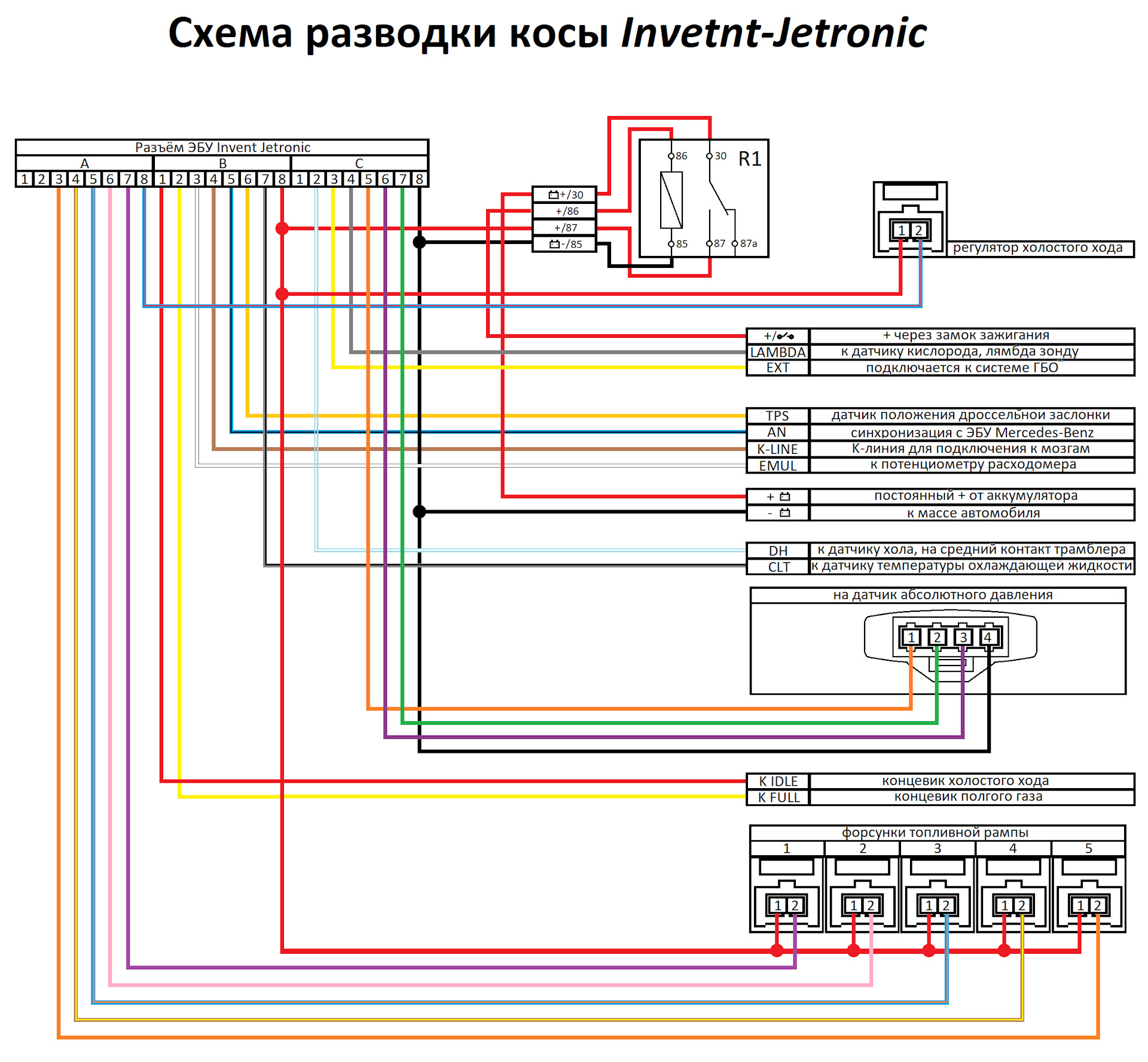

Подключал по этой схеме(Вложение). Я так понимаю речь про концевик ХХ? Он у меня врезан к трёхконтактному штекеру, к этому штекеру врезан ещё концевик полного газа. Насколько помню у меня так.
Зачем нам монтажная от 5 цилиндров?

Только такую схему нашёл. Проверил на подсосы воздуха. Зажал шланг, двигатель глохнет. Видео посмотрел, вроде всё также, если правильно понял РХХ отрезается от ЭБУ КЕ и соединяется к ЭБУ Инвент, у меня немного по-другому я провод новый кинул от ЭБУ Инвент к РХХ, а на ЭБУ КЕ он отрезан. Концевики на датчик положение дросселя как по видео соединены.
