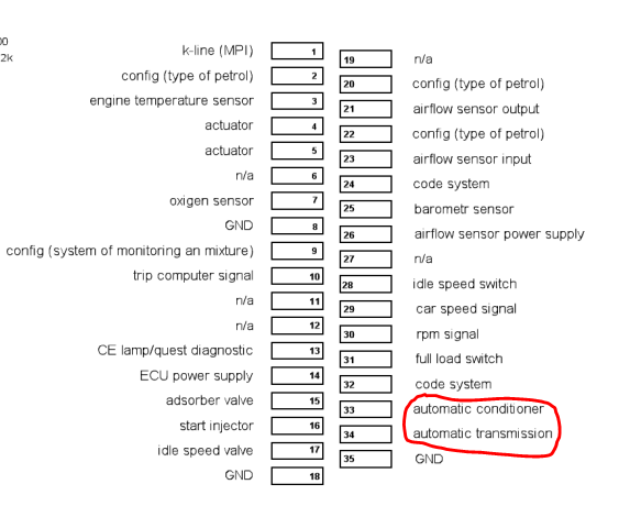

В блоках Лискар используется 34 нога.
В блоках Invent используется 33 нога - это сигнал кондиционера.
Если нужно задействовать вентилятор - подаем сигнал включения вентилятора на эту ногу.
Если нужно и вентилятор и кондиционер - делаем вот такую схемку с диодами:
Параметр "Коррекция РХХ по внеш. сигналу" в настройках РХХ
Вызывает приоткрытие РХХ при появлении напряжения на входе. Подбираем значение коррекции, добиваясь минимальных колебаний оборотов при включении.

И так наконец то я добрался до разъёма ЭБУ...
Я с начало удивился почему на 33 ногу ЭБУ идёт БЕЛЫЙ провод от концевика полного газа , а не зелёно-жёлтый...
как должно быть по схеме..
а сам зелёно-жёлтый провод висит изолированный в стороне..
Потом я вспомнил, что при установке Чипа и подключении датчиков к лискаровскому ЭБУ мы переставляли провода.... :smu:sche_nie:
Для подключения ДТВ используем сер/зел (сер/голуб) провод (разъём пнд)
коричн /красный провод это минус для ДТВ ( он же минус от разъёма ПНД)
Подключение датчиков:
ДТВ - на 23 конт. разъёма эбу
ДПДЗ- на 31 конт.разъёма эбу
датчик полн. нагрузки на 33 конт.
В общем я вытащил Коричнево-серый провод из 34 контакта, за изолировал его и повесил в сторонке.. далее подключил на 34 контакт, зелёно-жёлтый провод, идущий от реле климата...
Теперь при включении муфты кондиционера в командоре загорается индикация АКПП...
прилагаю подтверждающий Лог , где так же прекрасно видно просадку ХХ при включении и скачёк ХХ при отключении муфты компрессора...
