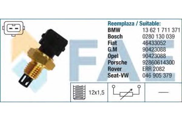

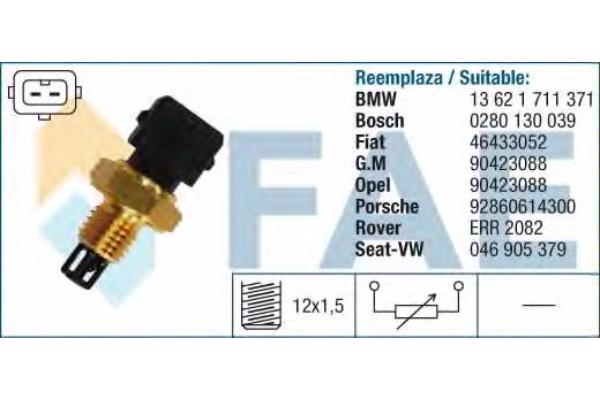

Датчик температуры воздуха ДТВ/IAT
Основной признак этих датчиков - дырчатая крышка. Она позволяет воздуху проходить прямо к чувствительному элементу.
Подходят датчики с сопротивлением 1-3 кОм при 20гр.
FAE 33160, он же VAG 046 905 379
TOPRAN 206992, BMW 13622243946, BMW 2243946
Здесь еще альтернативы http://www.eraspares.ru/ec/TabelloneCat ... 7&Pagina=1

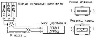

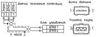

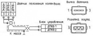

Датчик положения коленвала ДПКВ

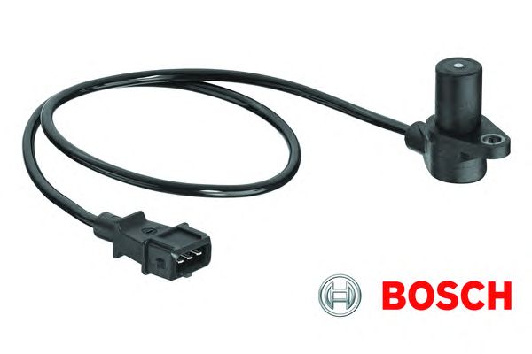

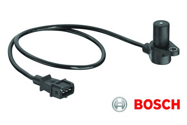

Эти датчики выпускаются с очень различными параметрами. Невозможно сделать полностью универсальную схему. Поэтому не все датчики будут стабильно работать. Например, ДПКВ от Lanos не подходит - у него слишком слабый сигнал.
Хорошо подходит Bosch 0 261 210 113 (аналоги 35.3847 и 23.3847)(ГАЗ) - с длинным проводом, очень удобно в монтаже и подключении, доступный разьем

Post by bulletmax »
Кто может подсказать какой лучше датчик температуры воздуха на впуске ставить???(желательно на резьбе)
И куда его, в ресивер лучше или до дросселя???
Датчик устанавливается до дросселя, подальше от горячих частей.
На каких-то Нивах ставился такой датчик, нужно поискать

Post by pavel m »
Поставь обычный вазовский, который меряет температуру на улице или доработай ДТОЖ срезав верхнюю часть.

Post by gek »
vlash wrote:
vlash wrote:Почему не будет, терморезистору внутри нет разницы что мерить жидкость или воздух
Если хочешь самостоятельно собрать все грабли - пожалуйста :-) Чего мы тут напрягаемся.
Поясни пожалуйста, просто есть в наличии ДТОЖ, или лучше купить ДТВ как у gek?
так разясняю ..ты можеш и его поставить но тебе его надо открыть,тобиш та часть каторая в тосол входит акуратно нажовкой по кругу обрезаеш там термопаста невыпочкайся......
по сопротевлению он пойдет а по корпусу нет( :men: вот смотри у меня датчик ты на него дунеш а он сразу показывает температуру а твой надо 3 минуты греть)))))). вот и с инвентом воздух зашол горячий а пока датчик нагреется время много пройдет и неправильная коректеровка по топливу будет. фирштейн . Ярослав если что подправь меня .

Post by ak 48 »
на змз406 датчиком температуры воздуха используется тот же самый что и воды
и ведь там работает без удаления рубашки
вопрос в том можно ли его использовать
