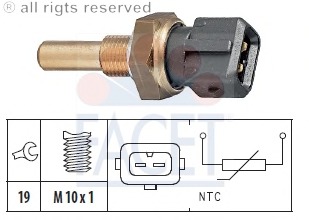

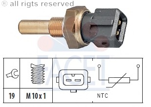

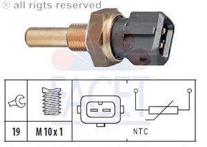

парни,подскажите идет раскачка оборотов,завожу на холодную сначала поднимается до 2000 об держит где то до минуты,а потом начинает раскачивать от 1000 до 2000 а потом восстанавливается до 760 и держит.может датчик температуры,выделуется и хотел узнать есть разница на инвенте какой датчик
DRON1
Posts: 1145
Joined: 30 Aug 2012 22:01
Car: Opel Omega B 2.2 z22xe
Post by DRON1 »
Только верхний,нижний не подойдёт тебе. По поводу раскачки: подсосы проверь.
