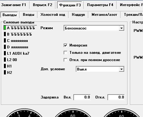

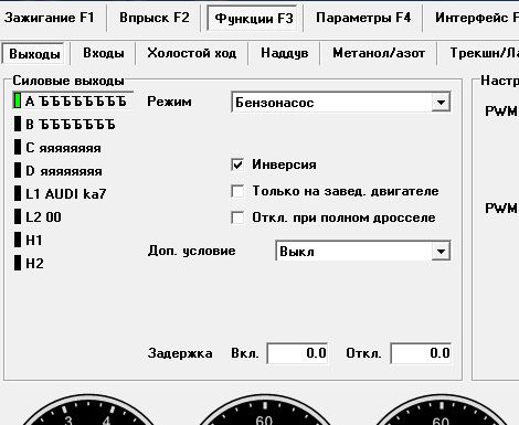

    Переписаны настройки входов/выходов:
    -настройка задержек включения и отключения
    -возможность задать собственные названия выходов
    -произвольное назначение функций кнопок, инверсия кнопок
    Много доработок по интерфейсу

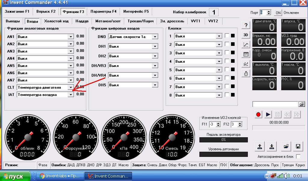

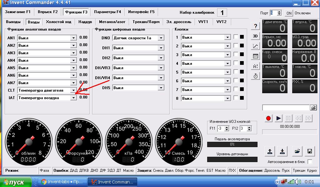

Внимание!
Входы ДТВ и ДТОЖ настраиваемые. Для включения датчиков нужно задать их входы на вкладке Функции - Входы
Названия выходов настраиваемые. После обновления задайте названия выходов вместо абракадабры.
