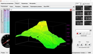

карта наполнения с сайта

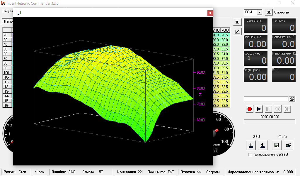

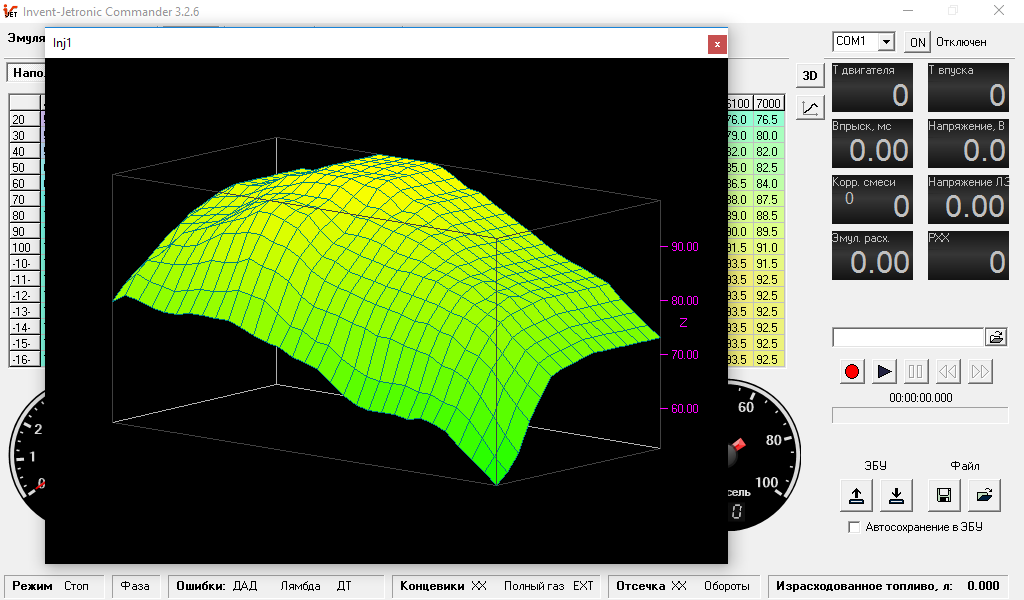

выкладываю для сравнения карты наполнения с сайта и мою.
Двигатель после ремонта ,есть пробег который показал что ремонт был хороший и грамотный.
коррекция смеси на малых нагрузках +-5 плавает .на нагрузке в-10...12 уходит .
применил форсунки Бош 107.

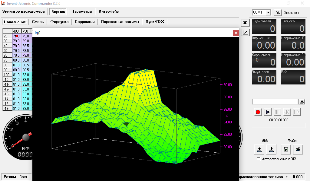

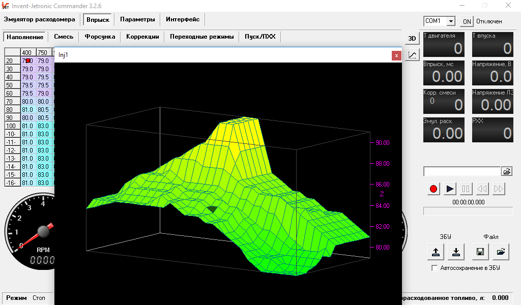

карта наполнения АСЕ Калугин Дмитрий

у меня получилась карта с горбом, долговременная коррекция +/- 1
