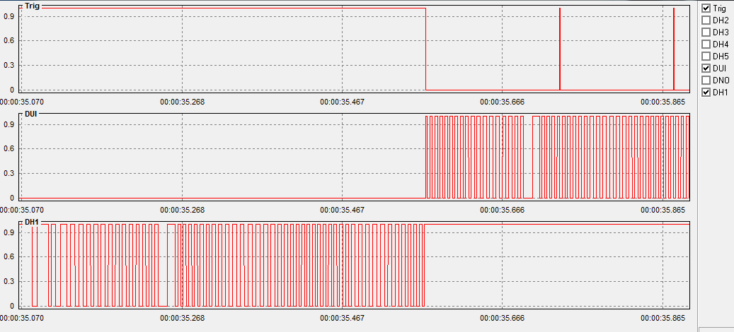

Имею следующую проблему: при запуске промаргивает ошибка дпкв и только потом мотор заводится, практически каждый раз, при этом сигнал с дпкв по анализатору нормальный. Пытался бороться: сам датчик (газ) менял, ситуация не изменилась, зазор измерял, меньше 1мм, допуск 0.5-1.3 вроде, проводку экранировал полностью (сначала было без экрана), + и - датчика сначала неправильно подключил, поставил инверсию, недавно переподключил, ситуация не изменилась. проводку дф не экранировал.Вот что увидел в анализаторе, раньше не замечал, видимо: сигнал дпкв анализатор показывает на входе дф, потом моргает ошибка, и все становится на свои места. картинку прилагаю.
Блок 2.0, прошивка последняя, хотя так было на всех версиях. Эксплуатирую каждый день, других нареканий нет.
Что это может быть?как вылечить? Может в блоке что спалил (бывали раньше косяки с неправильным подключением датчиков)?
Весьма странное явление. Действительно похоже на повреждение в схеме. Но если заводится стабильно, то я считаю можно ничего не делать

jhm wrote:Весьма странное явление. Действительно похоже на повреждение в схеме. Но если заводится стабильно, то я считаю можно ничего не делать
При заводке кручу лишний оборот получается, очень хочется исправить все это, без отправки на диагностику и оплаты тут никак?
Один раз поставил галку запуска в фазе, горячий мотор этой разницы не увидел, а утром в -18 вообще еле завел.
