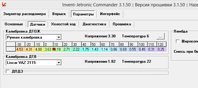

Парни привет. Вчерась случился казус. Авто задымил черным дымом. Подключил диагностику,показывает -12 гр. Поменял ДТОЖ,на новый,опять -12, :du_ma_et: ,скидываю фишку показывает 40 гр(значит цепь цела). выбираю любой датчик,все показывают -12 -19 . Почему не пойму? Прошивку залили по новой,калибровку тоже,на фишке относительно массы есть 5 вольт. все равно все датчики дают не правильные показания. в ручной калибровке это можно исправить,но не хочеться,это же работало хорошо. Значит что то где наелось? Вот скрины,где собака зарылась???

калибровки дтож повыбирай-может совпадет.
советую перейти на 3.2.6. крайне удачная прошивка на сегодня.

Залил последнее все. не хочет правильно работать. Так же температура в минусах. Поменял фишку,прозвонил проводку,все отлично,что ей надоть???
А сопротивление датчика прозванивал? Может это фирменный стиль заменителя )
Может масса хреновая на патрубке где датчики стоят

Все,разобрался. Случай но выцепил что и правда масса на патрубка хреновая была. Улучшение на лицо.,движка ровнее работает на ХХ,тяга подросла,пропала не понятна ватность педали газа которая проявлялась временами. Вобщем электрика это наука о контактах :-)
