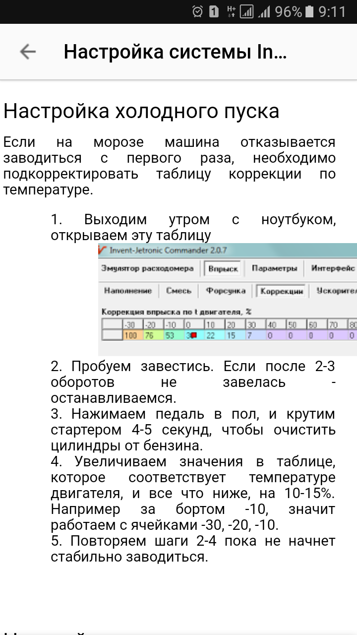

Прикол в настройках..нужно настроить по инструкции.

Нужно настроить смеси по инструкции,а затем поправить холодный пуск, если в этом есть необходимость...
Как настраивать смеси и править холодный пуск есть в инструкции..

как правило должно быть с заводкой все ок! может калибровка кривая или проблема в ином ? сравни с моей калибровкой-нареканий с запуском никогда не было
AAD бош107.imf
(17.41 KiB) Downloaded 433 times

Я начну очищять цилиндры от бензина она заведется эта ваша инструкция такая что в ней ни кто разобраться не может!!!!

неужели нельзя было нормально расписать для людей которые не шарят в этой настройках...
