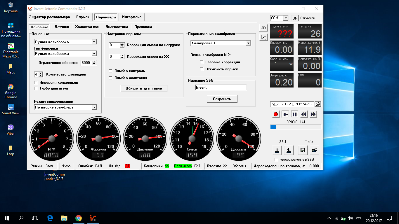

установил по инструкции.
была ошибка по дад, перепрошил и залил калибровки от дмитрия.
Теперь запуск на 0.5 секунды и все.
лог прилагаю
что делать не понимаю.
не могу запустить мерседес м103
log_2017.12.20_19.15.54.csv- (12.54 KiB) Downloaded 431 times
проблемы в следующем:
одновременно горят концевые хх и полный газ-разбираемся с подключением.Провод концевой ХХ должен подключен на нормально замкнутый контакт дпдз(заслонка закрыта) .и соответственно при полном открытии должен замыкаться другой контакт на разьеме .
Далее -прыгают показания ДТОЖ-скорее всего дтож под замену .желательно проверить минус на дтож -можно сделать отдельно -для перестаховки.
в калибровках ничего крутить не надо -они годами работают .если у вас не работает -значит проблема в другом.

лямбда сдохшая. так же проверить питание на подогрев лямбды.mak083 wrote:Калибровку вашу залил. Множитель 355
На холостых показания дад 49-50.
Холостые держит хорошо. Коррекция л.з начинается о 0 и доходит до -40, и выскакивает ошибка лямбда.
Разбираемся с лямбдой .потом на прогретом движке делаем трамблер раньше до тех пор пока показания дад не станут 33....42..чем ниже тем лучше.
