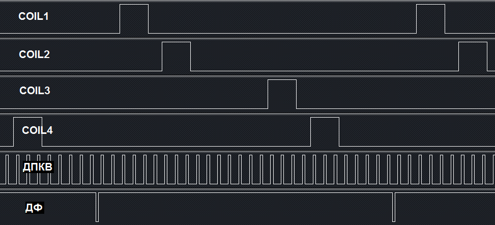

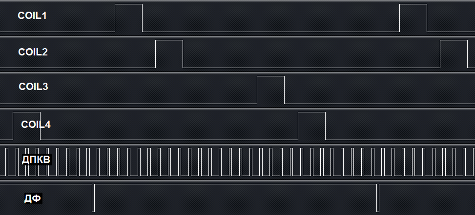

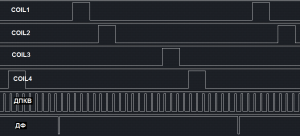

Особенности двигателя:
4 цилиндра V-образный.
Одна метка на распредвале и 14 зубов на коленвале
Отличие мотора от автомобильного - несимметричное расположение рабочих тактов.
