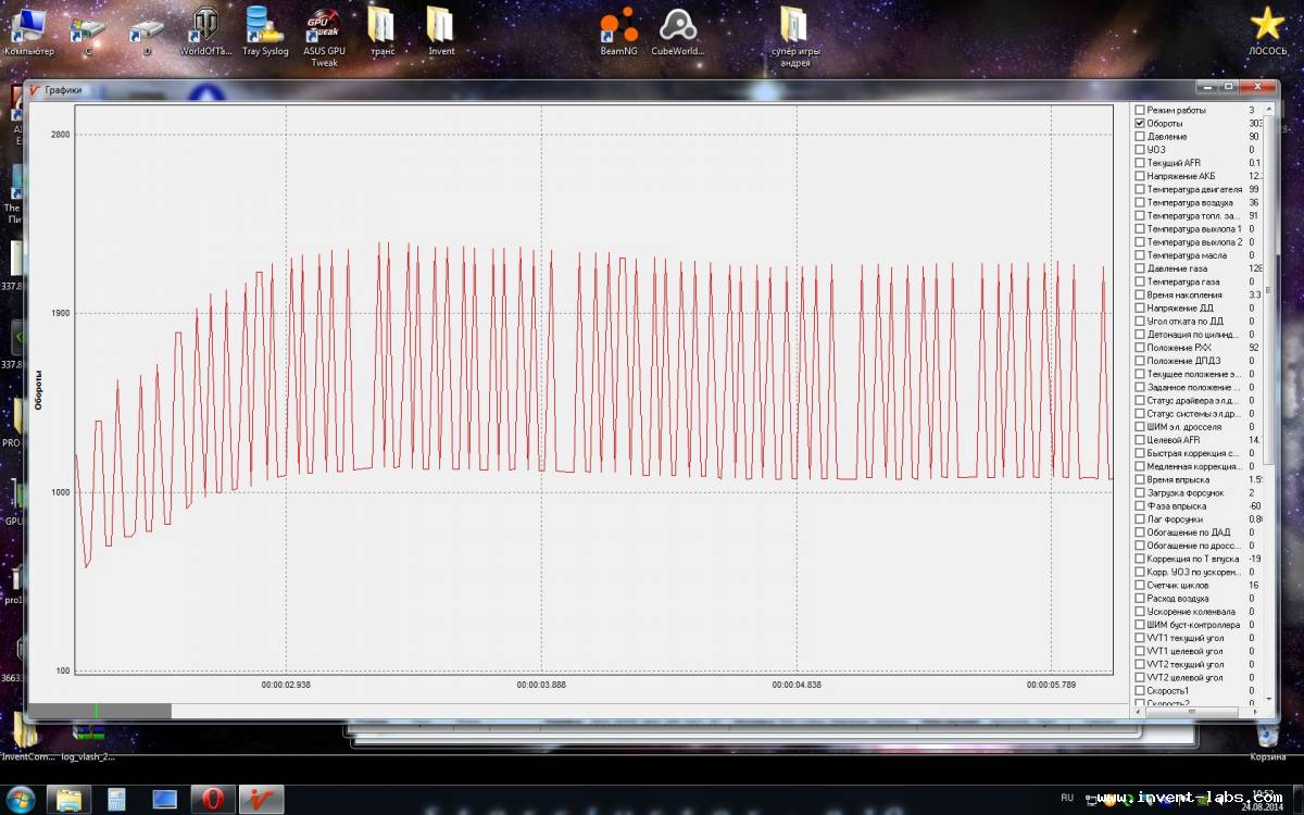

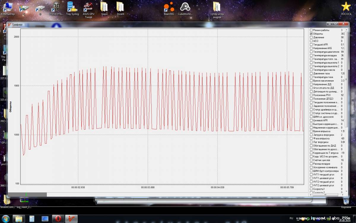

Приветствую. Сегодня наконец завёл старушку AUDI 100 на Invente. Подкажите что делать с ДПКВ. График похож на пилу. Менять датчик ? Или ставить другой марки(стоит ВАЗ)? Проводка? Экран не доходит до датчика 4 см.

Пила бывает разной. Фото в студию.
4см отлично ловлят помехи
при 100% РХХ должен открываться

Вот моя пила.
