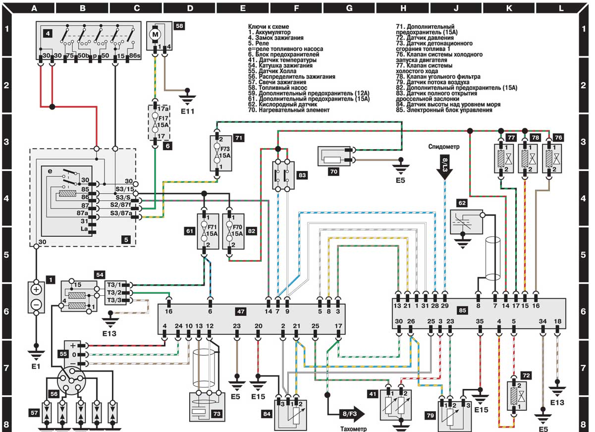

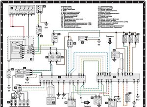

мне понравилась прошивка, еще бы кто мне подсказал откуда берется сигнал на тахометр...стрелка что-то прыгает...с зажиганием все никак не разберусь...
farik58rus wrote:мне понравилась прошивка, еще бы кто мне подсказал откуда берется сигнал на тахометр...стрелка что-то прыгает...с зажиганием все никак не разберусь...
смотри схему.
