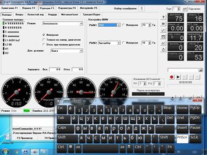

На новой прошивке invent_ecu_v1x_4.4.41c.ibf на прогретом двигателе коррекция смеси растет с -1 до -40 и там висит и целевая AFR проваливается до 0. При перегазовке (при оборотах 1600) начинается коррекция снова с -1 до -40 (см. рис).
У вкладке «выходы» напротив выходов А….L1 высвечиваются непонятные знаки и название блока(см. рис).
Почему-то в справке пусто. Разделы есть, нажимаю на любой раздел, а там пусто.
