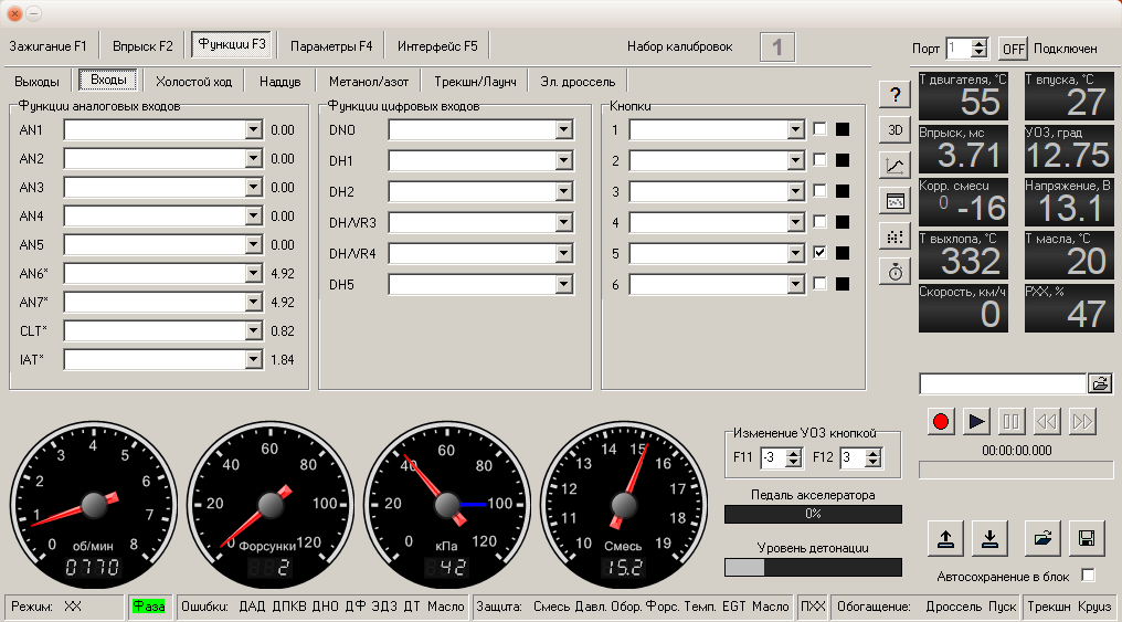

пустые списки датчиков в командере, датчики не настраиваются, калибровки 4.4.42 не подхватились (в части датчиков), снимок с прошивки 42 командером44,на прошивке 44 -- аналогично.
