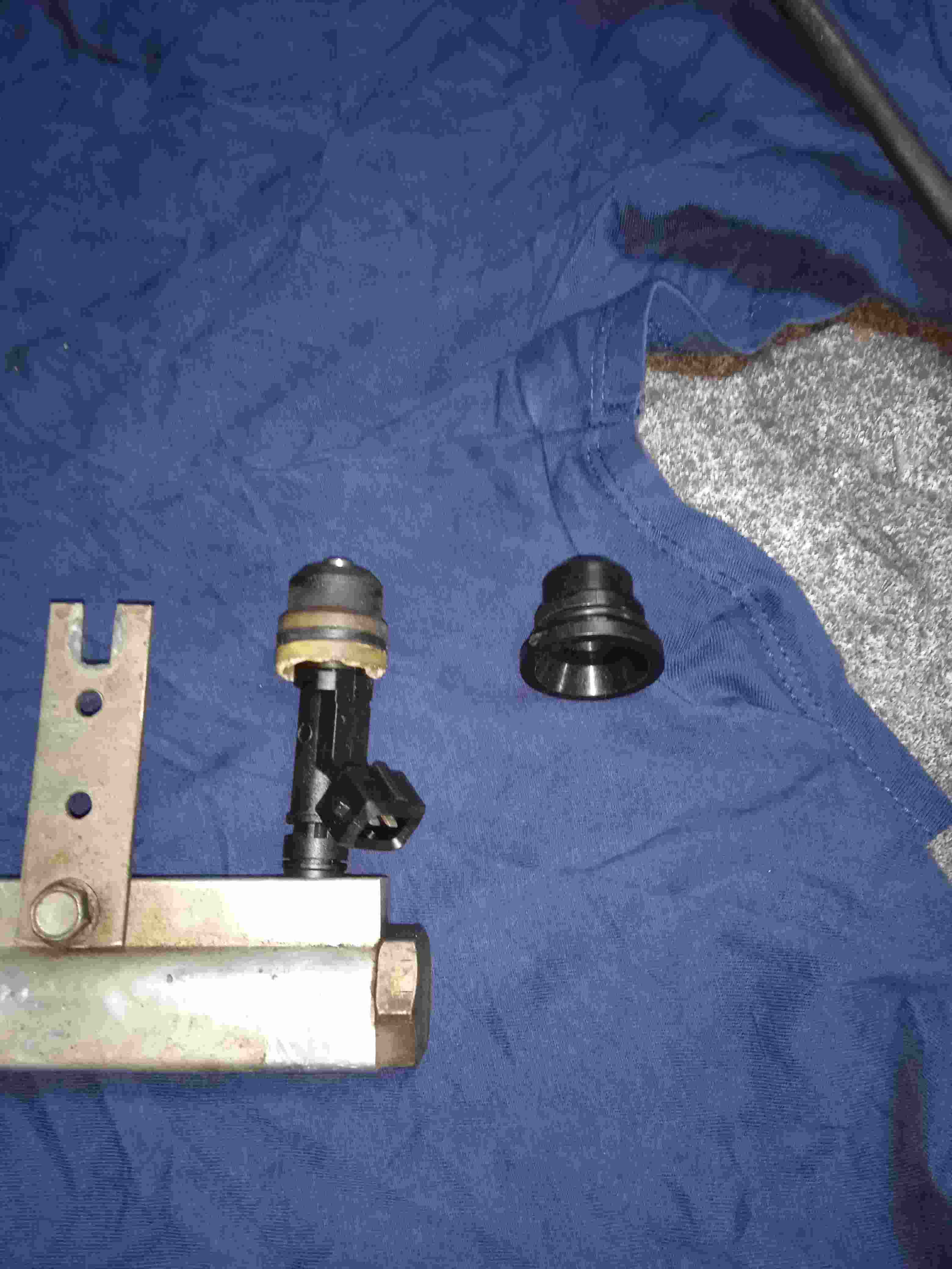

Post by Anatrol82 »
Виновник вылезшей форсунки. Помимо данного стакана остальные были в трещинах и сколах. Также обратил внимание что в отличии от старых стаканов новые отличаются размером , а имено тем что когда форсунка вставлена в стакан не торчит край резинки. Новые устанавливал без использования герметика, поскольку при замене стаканов большую часть времени заняла очистка коллектора от старого герметика. Постотрим как долго прослужат новые стаканы, материал совсем другой , а также видно что в отличии от старых которые точились ,новые вроде кат отлиты.
Да, это литье под давлением. Изготовляем под заказ для себя. Материал - пластик армированный стекловолокном.
