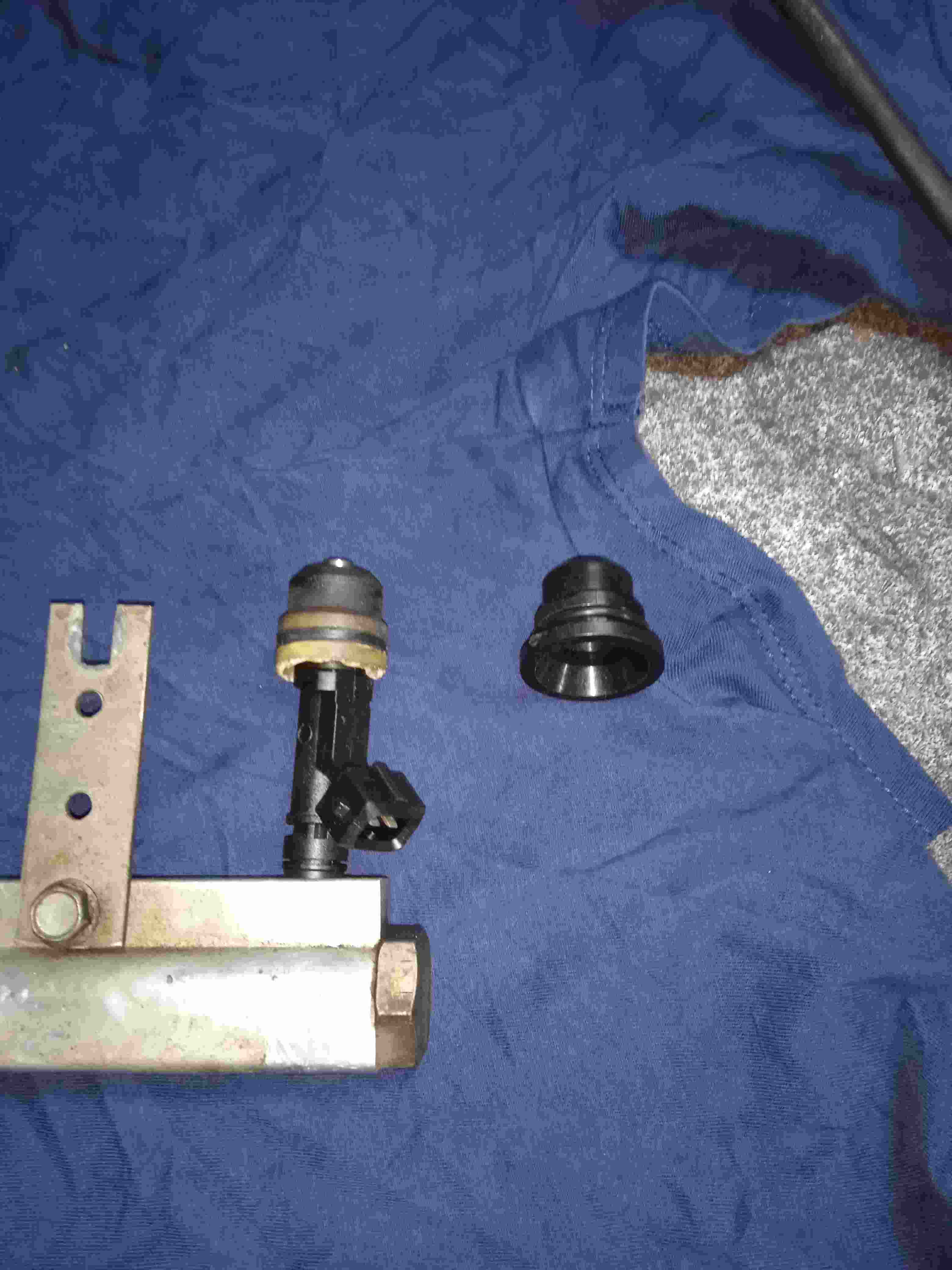

Сегодня ехал домой и заметил что в салоне воняет бензином, по приезду открыл капот и обнаружил что форсунка на первом цилиндре почти вылезла из рампы. Причиной даной неисправности оказался стакан под форсункой, который за три года рассохся , наружный буртик отвалился и скорей всего давлением топлива форсунку вместе со стаканом выдавило поглубже в коллектор. Благо она полностью не вылезла из рампы, а остановилась как раз так что резинка хоть немного держала. Кое как удалось вставить форсунку назад в рампу, завтра сниму реле топливного насоса, чтобы не было давления топлива и на газу доберусь до работы. Вопрос лишь в том на что заменить стаканы под форсунками.

Виновник вылезшей форсунки. Помимо данного стакана остальные были в трещинах и сколах. Также обратил внимание что в отличии от старых стаканов новые отличаются размером , а имено тем что когда форсунка вставлена в стакан не торчит край резинки. Новые устанавливал без использования герметика, поскольку при замене стаканов большую часть времени заняла очистка коллектора от старого герметика. Постотрим как долго прослужат новые стаканы, материал совсем другой , а также видно что в отличии от старых которые точились ,новые вроде кат отлиты.
