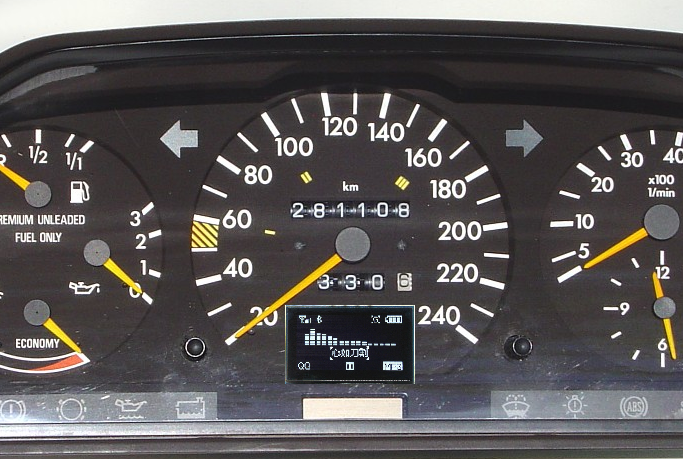

На мерседес стоит датчик холла в спидометре, будет ли поддерживаться сигнал с этого датчика?
И такой вопрос если поставить приборку со штатным компьютером для ке джетроник, то появиться место для установки дисплея, но форма дисплея нужна будет другая.Я к тому что в мерседесе реально не куда больше поставить.
ildar2010 wrote:На мерседес стоит датчик холла в спидометре, будет ли поддерживаться сигнал с этого датчика?
думаю при желании можно срезать стекло дисплея с платы (посмотрел, оно приклеено на 2сторонний скотч), и приклеить на спидометр снизу, а шлейф провести внутрь приборки
Для красоты можно сверху цветное стекло приклеить в тон подсветки
работа ювелирная, но вполне реально
