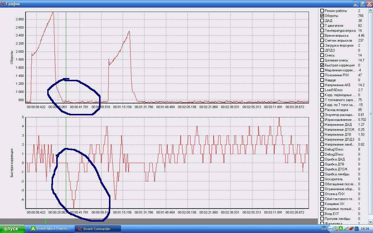

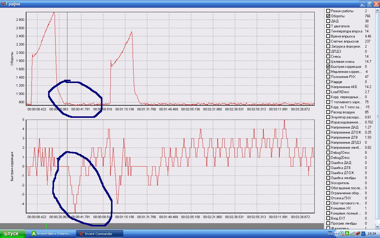

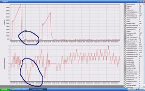

По факту коррекция около 0, даже больше в плюс идет на хх...
на логи уже накручена адаптация на хх -5.. видно как коррекция стремится в минус при переходе на хх до -4...-6, если очистить адаптацию, то коррекция легко залетит и к -10......и затем видно как адаптация тянет коррекцию к 0...если я долго буду стоять на хх то адаптация станет 0 и коррекция будет около 0...я тупонул, что не очистил и не отключил адаптацию, но ладно....
как то адаптация\коррекция на хх не совсем, как на мой взгляд, взаимодействуют....
еще вопрос...в переходных режимах, чтобы обеднение увеличить при сбросе газа(чтобы больше обедняла) цифру нужно увеличивать или уменьшать??? сейчас 30 стоит....
log_Jetronic_2019.05.14_19.14.16.csv
(237.64 KiB) Downloaded 468 times
вот еще лог где видно как коррекция убегает в минус при переходе на хх...попробовал обеднение поставить 20, без изменений....
log_Jetronic_2019.05.14_20.32.32.csv
(833.12 KiB) Downloaded 491 times
3.2.15 test4
отключил адаптацию на ХХ
она должна была быть отключена, видимо при обновлении кода случайно включилась
накручивание лямбда-контроля при переходе на ХХ останется. Будем считать это доп стабилизацией холостого хода, чтобы обороты не проваливались ниже нормы. Теперь это не будет негатично влиять на адаптацию
