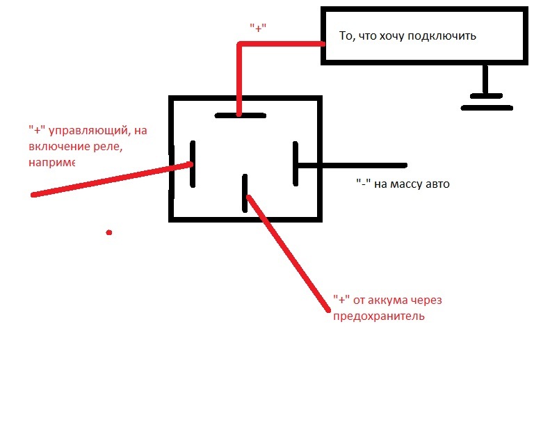

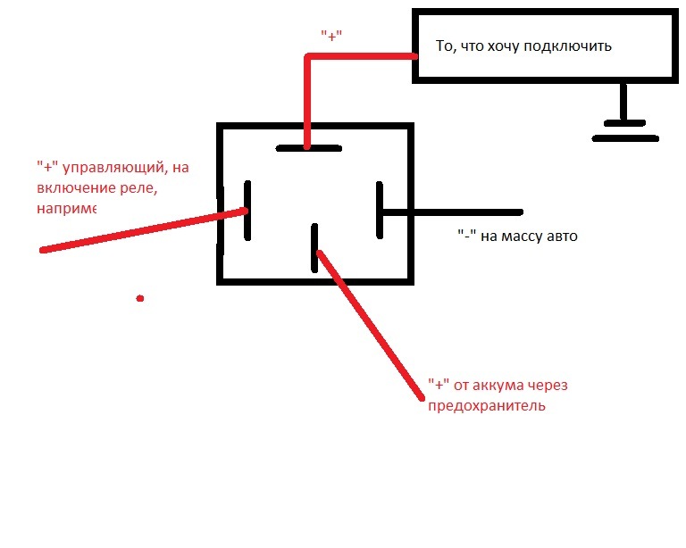

питание блока сделай через реле от акумулятора( на нагрузке 11.9 это мало)дтож уходит в аварию при повышении нагрузки (для начала осмотри зачисти массу на ААR на клапанной крышке)
KULYUCHIXIN
Posts: 78
Joined: 25 Feb 2019 20:07
Car: .AUDI 100
Post by KULYUCHIXIN »
А про реле можно по подробнее, и из за чего дтож уходит в аварию?и как можно проверить датчик детонации, он же как то должен реагировать.
Проще некуда
Проще некуда
на счёт дтож я сказал что первым делом сделать.а д.д правит примерно градуса 4.
KULYUCHIXIN wrote:А про реле можно по подробнее, и из за чего дтож уходит в аварию?и как можно проверить датчик детонации, он же как то должен реагировать.
