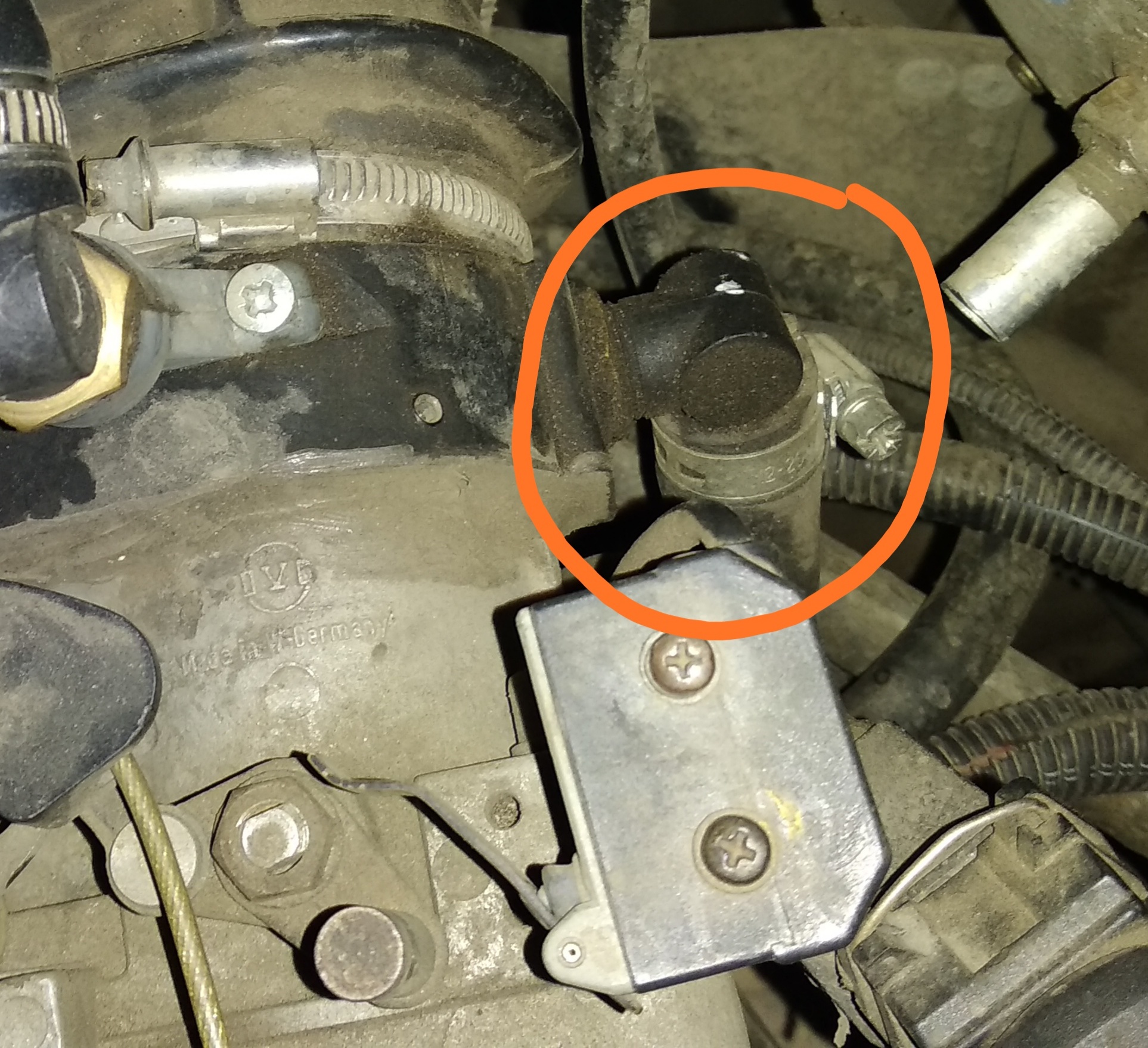

Пережимаю шланг идущий к рхх - мотор глохнет. Закрыть ладонью дроссель не могу стоит ГБО.дмитрий wrote: Вот как раз таки когда что то не так, то не заглохнет

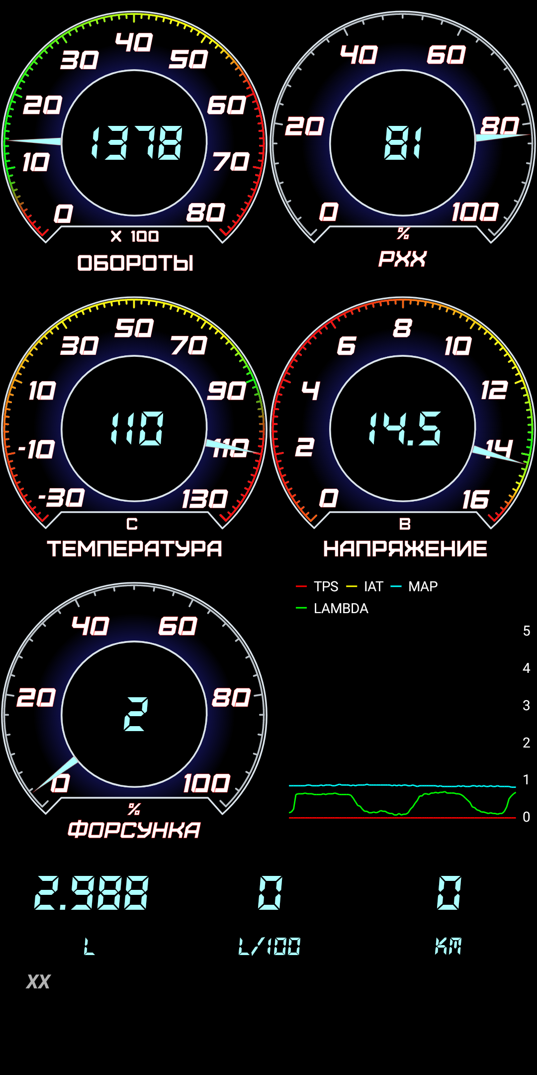

Включив бензин увидел как начал открываться рхх с 39% до почти 100% при этом хх вырос до 1400об/мин.

Нашел, проблема в гбо, а вернее во втором поколении: шланг идущий на рхх подключается на газовый смеситель. На газу всё отлично работает, а для бензина там слишком узкий канал ВОТ рхх и открывается на 100 % при этом машина на работает на хх.jhm wrote:При 100% обороты должны за 3000 перевалить. Ищите где пробка
Если шланг подсоединить на родное место то да: обороты хх при открытом примерно на 90% рхх в районе 3000 об/мин.
У меня так же подключено и никаких проблем..хх отличный на бензине и гбо..рхх 48-50%fen20n wrote:Нашел, проблема в гбо, а вернее во втором поколении: шланг идущий на рхх подключается на газовый смеситель. На газу всё отлично работает, а для бензина там слишком узкий канал ВОТ рхх и открывается на 100 % при этом машина на работает на хх.jhm wrote:При 100% обороты должны за 3000 перевалить. Ищите где пробка
