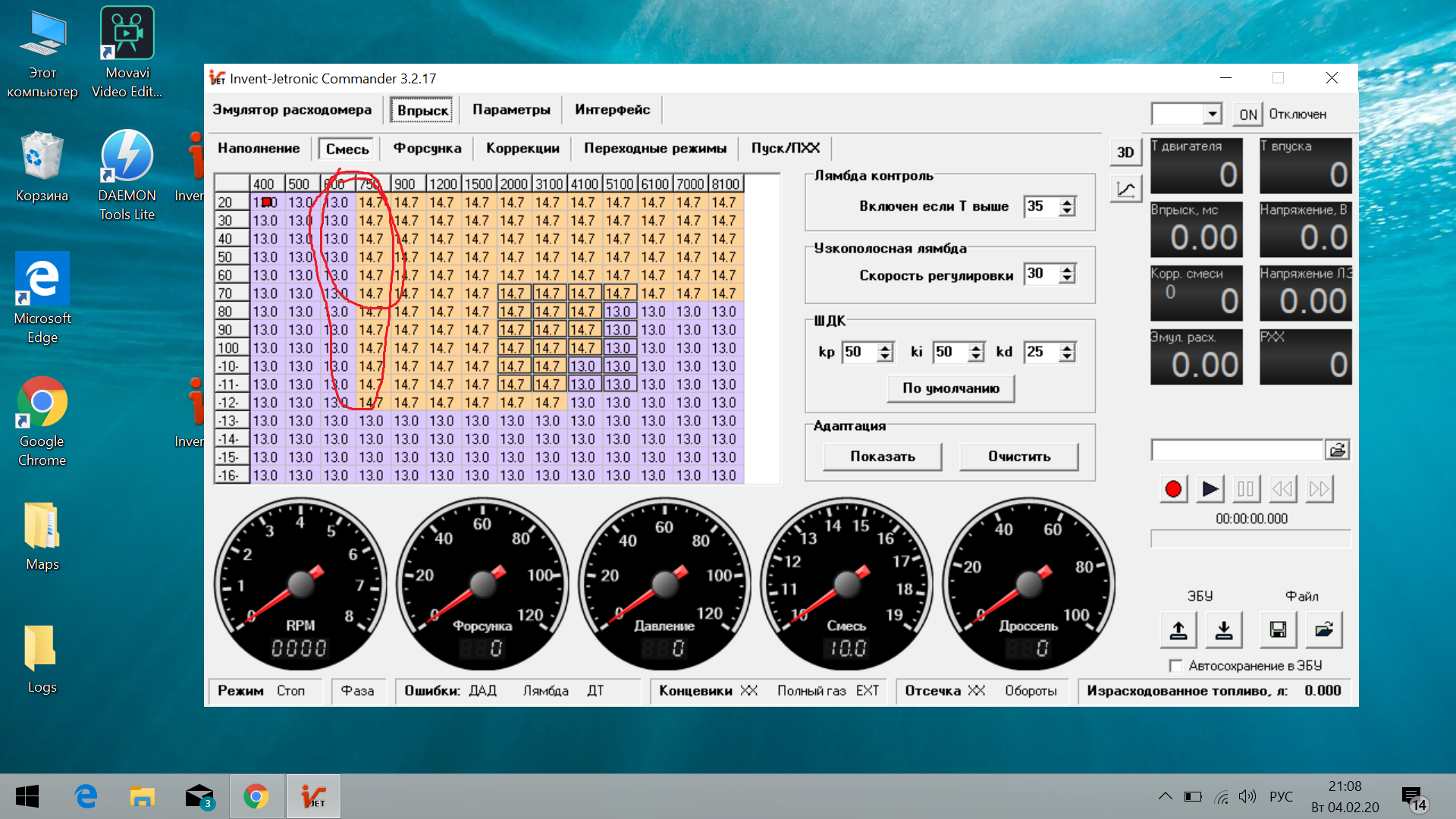

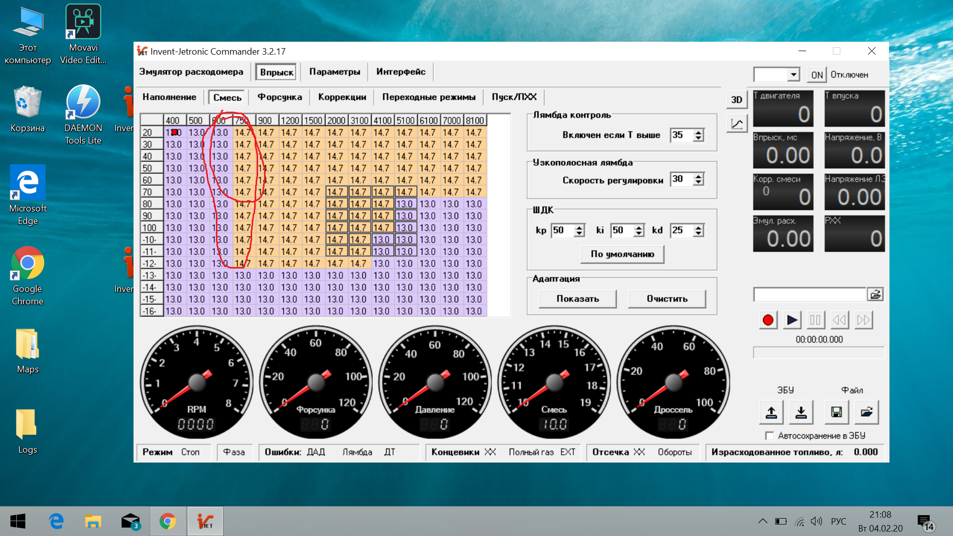

Здравствуйте. Имеется дивный автомобиль ауди 100 с4 с двигателем 2.3 аар. Где то год назад было решено установить инвент 2, в связи с необходимость установки ГБО 4 поколения. После чего авто работало вроде бы не плохо, но тяга была заметно хуже. Расход был где то 8-10 л газа на 100 по трассе. И 4 месяца назад расход начал удивлять. 12-15 по трассе. Также резко изменилось значение разрежения во впуске. С 30 до 42. Не стали обращать на это внимание , так как мотор был на пределе своего ресурса. Короче, двигатель перебрали и ничего не изменилось. Подумали, что плохо перебрали и сняли гбц, притерли еще раз клапана и ничего не изменилось. Есть одна особенность, если просто завести то разрежение 38, а если газануть до по полного газа, то разрежение становится 42. Так же посмотрите пожалуйста, что может быть не так с калибровкой. Буду очень благодарен.
1977821311.imf- (17.45 KiB) Downloaded 420 times
Калибровка не причём .может дад испортился или что то с зажиганиемIlyxa222 wrote:Здравствуйте. Имеется дивный автомобиль ауди 100 с4 с двигателем 2.3 аар. Где то год назад было решено установить инвент 2, в связи с необходимость установки ГБО 4 поколения. После чего авто работало вроде бы не плохо, но тяга была заметно хуже. Расход был где то 8-10 л газа на 100 по трассе. И 4 месяца назад расход начал удивлять. 12-15 по трассе. Также резко изменилось значение разрежения во впуске. С 30 до 42. Не стали обращать на это внимание , так как мотор был на пределе своего ресурса. Короче, двигатель перебрали и ничего не изменилось. Подумали, что плохо перебрали и сняли гбц, притерли еще раз клапана и ничего не изменилось. Есть одна особенность, если просто завести то разрежение 38, а если газануть до по полного газа, то разрежение становится 42. Так же посмотрите пожалуйста, что может быть не так с калибровкой. Буду очень благодарен.

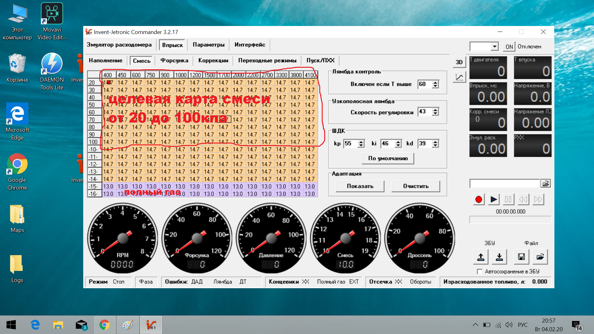

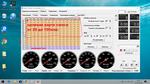

Крайне внимательно осмотреть выпускной тракт на предмет трещин и прогаров прокладок , лямбда зонд крайне чувствителен к избытку кислорода ,сильно искажается его сигнал и мозги подают команду на эбу на более богатую смесь.Буквально не давно у моего знакомого была подобная ситуация,оказывается чуть секла прокладка штанов,после устранения неисправности сбросили адаптацию и заново проверели коррекцию смеси ....
Весьма часто встречаю один и тот же косяк в карте смеси, в районе хх одни значения 13 и тут же 14.7 ,ведет это к ряду проблем ...
Карта по дад (от 20 до 100) должна иметь стехиометрию ,т.к. узко полосный работает только по значениям 14.7
а вот при срабатывании полного газа маркер падает в нижнею строку работы по дпдз - и вот тут Я сначала контролирую смесь при значениях 14.7 и подгоняю карту наполнения , смотрю что бы значения не падали по коррекции в плюс, тщательно подгоняю около +-5...7 и потом выделяю самую нижнею горизонтальную строку и загоняю смесь в минус 22...25 . И после этого в карте смеси
в нижней строке (15 и 16) ставим значения 13.
В двух словах обьяснил как настраиваю мощьностной режим по узкополосной лямбде
