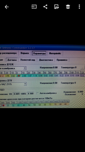

Привет, поделитесь ссылкой или картинкой ручной калибровки ДТОЖ для Чипа Лискар. По моему несколько лет назад выкладывали в форуме, поиск не находит..
borisbmg wrote:Привет, поделитесь ссылкой или картинкой ручной калибровки ДТОЖ для Чипа Лискар. По моему несколько лет назад выкладывали в форуме, поиск не находит..
Многое зависит от датчика.Для бош есть вот такая
Где ноль там значение 2.47

[newwindow=][/newwindow]
ASSSSS wrote:.
Многое зависит от датчика.Для бош есть вот такая[/quote]
Виталий спасибо, датчик родной, бош или хз - хелла, давно не выкручивал, не помню, не нравится, что при газе в пол при скорости больше 120-130 показания прыгают со 107-110 до 120.
