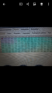

дмитрий wrote: 10 Oct 2021 15:25
614gso wrote: 10 Oct 2021 14:47 В очередной раз у меня и на версии прошивки update 3, как и на других версиях updade, на прогреве с холодного мотора при включении лямбда-регулирования по температуре коррекция проваливается в минус и богатится смесь, успел этот момент поймать на лог. Калибровка из комплекта, только импортировал своё наполнение и эмулятор расходомера и настроил рхх под свои значения. На 4.0.14 тоже это было, но не так сильно, а тут прям совсем. Неужели это только у меня такое происходит? Двигатель RT.
Не уверен что на такой карте наполнения, в виде марианской впадине ,что либо будет работать нормально.
Супер критичного ничего нет...просто надо сгладить бугор,т.к адаптации там нет и после применения получаеться это

ASSSSS wrote: 10 Oct 2021 21:40 Супер критичного ничего нет...просто надо сгладить бугор,т.к адаптации там нет и после применения получаеться это
Всё понял, буду пробовать.
614gso wrote: 10 Oct 2021 21:54
Перепиши себе ..понаблюдай
Там не бугор...см внимательно .
дмитрий wrote: 10 Oct 2021 22:58
Видел всё.

ASSSSS wrote: 10 Oct 2021 21:22 Сделай коррецию такScreenshot_2021-10-10-20-55-43.png
Очень помогло, теперь всё нормально. Ещё раз спасибо.
