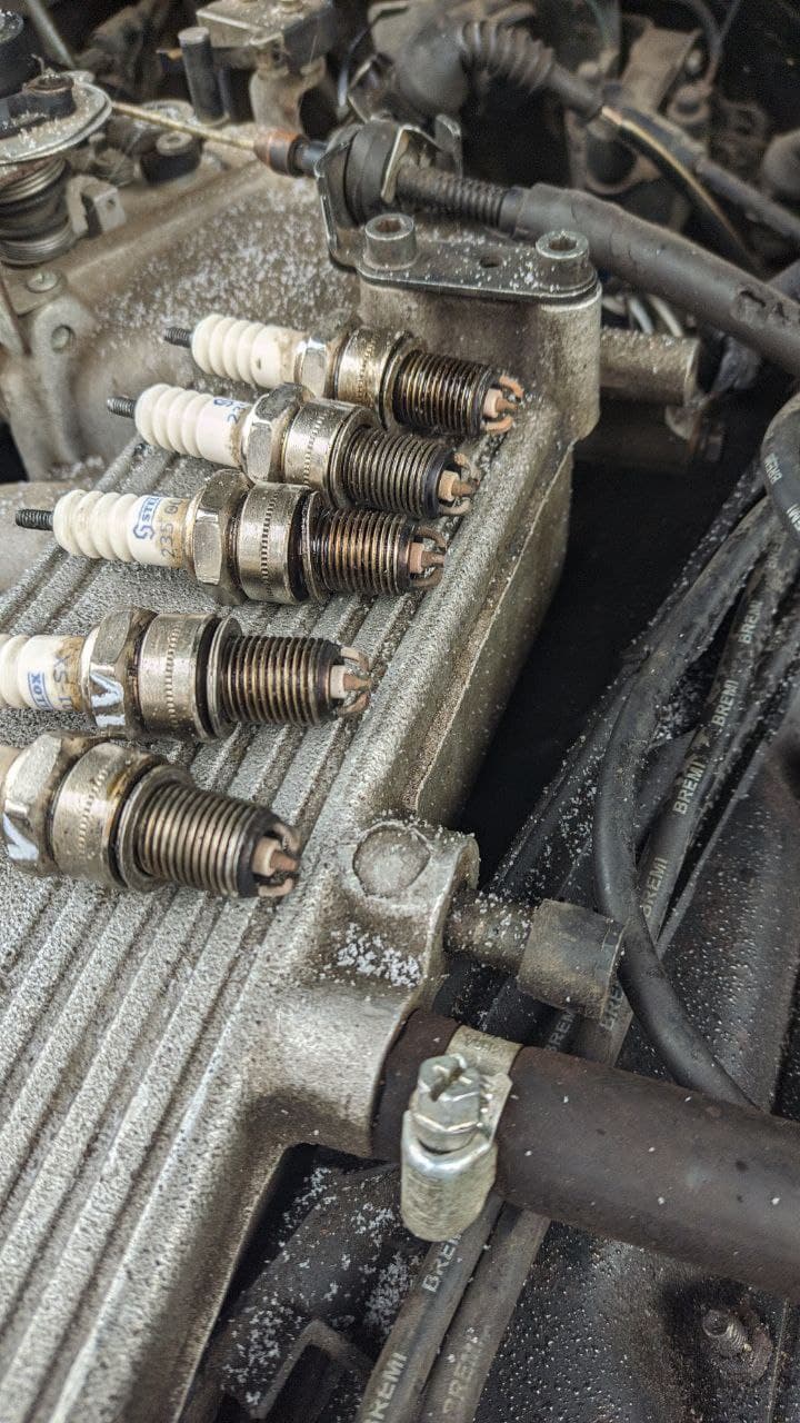

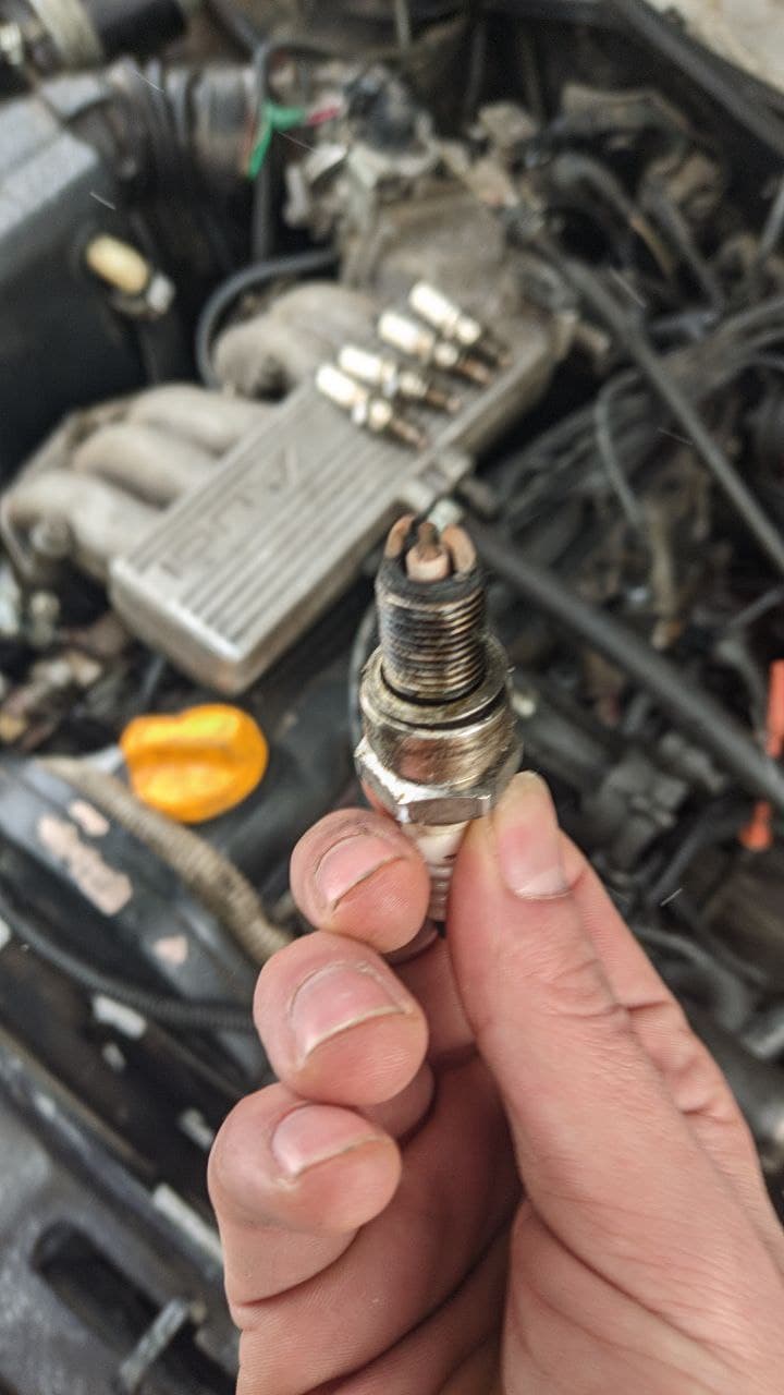

Насчёт смеси - глянул свечи, по цвету нагара я бы не сказал что она переобогащена

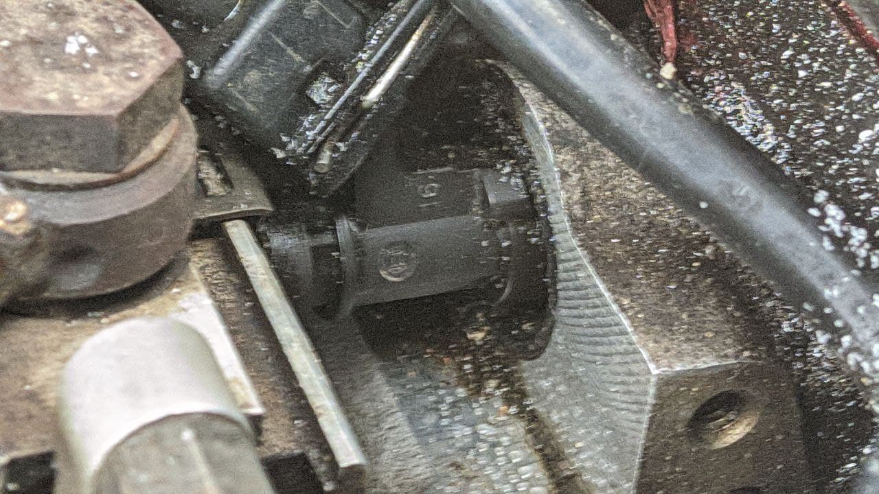

Переключил форсунки на bosch 016 (снимать рейку не стал, по значку на форсе видно что это bosch и цифра 15 рядом), проехал ~30 км по трассе, расход вышел ~2.5.photo_2022-01-30_17-51-58.jpg
