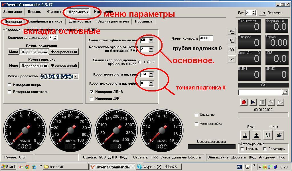

Выставляем 0.
заходим в меню Параметры вкладка Основные.
Количество зубов на шкиве ставим 60 если у вас 60-2.Дальше будем рассматривать именно этот вариант исполнения.
Количество зубов от метки до ближайшей вмт. Выставляем исключительно по Стробоскопу.
Подключить стробоскоп и крутим смотрим чтобы метка попадало строго в 0. Если зажигание не попадает в 0 тогда начинаем подгонять, меняя количество зубов. В сторону большего количества мы перимещаем зажигание в Минус. В сторону меньшего количества перемещаем зажигание в Плюс.
Например. Вы крутите и видите, что у вас стробоскоп показывает -10 градусов. Чтобы приблизиться к 0 вам надо двигать зажигание в плюс. К примеру было 24 зуба до ближайшей ВМТ. Вам надо уменьшить на 2 зуба: получилось 22 зуба. А почему 2? спросите вы. Объясню: 1 зуб на шкиве 60-2 равен 6 градусам по коленвалу.
Крутим дальше и видим что у нас уже опережение 2 градуса. Что делать?
В той же вкладке Основные есть параметр коррекция нулевого угла Этот параметр может сдвигать зажигание по 0.5 градуса. Вот им вы и подгоняете 0.
Коррекцию пускового угла пока не трогайте. Она вам не нужна.

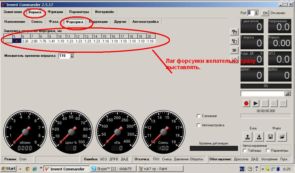

Далее впрыск -фазу пропускаем она пока нам не нужна.
Переходим сразу к впрыск-форсунка.
Вот здесь самое интересное.
Лаг форсунки ,мертвое время,Задержка открытия форсунки в миллисекундах.У этого параметра много названий.
Но этот параметр вам придется искать в мануале по форсункам.
Его должен давать производитель.
Если у вас нет данных по форсункам то вписывайте таки еже как и на рисунке.
А вообще, чем меньше производительность форсунки тем меньше лаг.

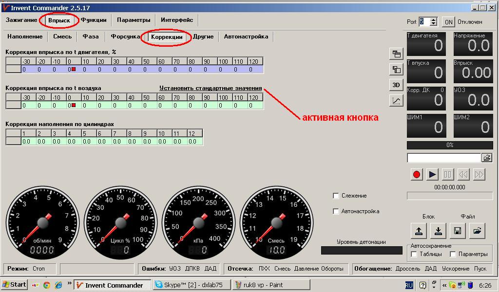

далее впрыск-коррекции
Все коррекции переводите в 0
