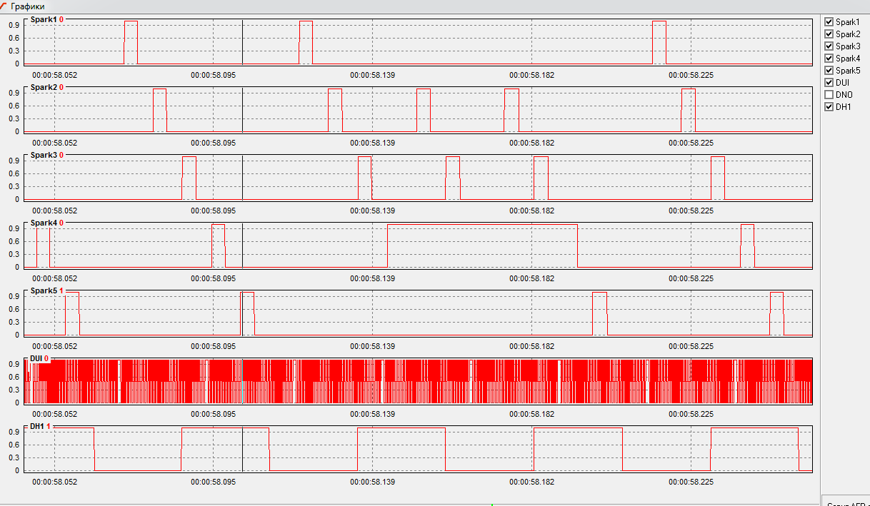

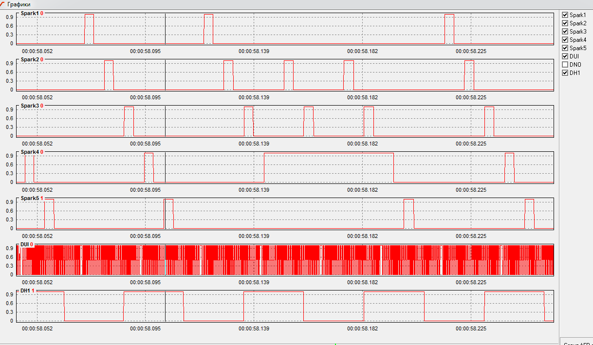

История такая: вчера появилась проблема - провал в работе, как будто искра пропадает, зависимость от оборотов, нагрузки, скорости не нашел, беспорядочно появляется, иногда 1 раз за 5 минут, иногда 5 раз за один обгон. По логу ничего не нашел, уже хотел двигатель проверять, но самое интересное, что искра реально пропадает, нашел в анализаторе, прилагаю картинку.
блок соответственно v2.0, прошивка 4.3.90 с
прошивку залить заново пробовал, не помогает, переключал искру на попарную, провалы такие же остаются.Все остальное работает хорошо. Ошибок по колену и распреду не показывает.
что делать? дергается как таз плохо настроенный... раздражает
Похож на сбой ДПКВ
