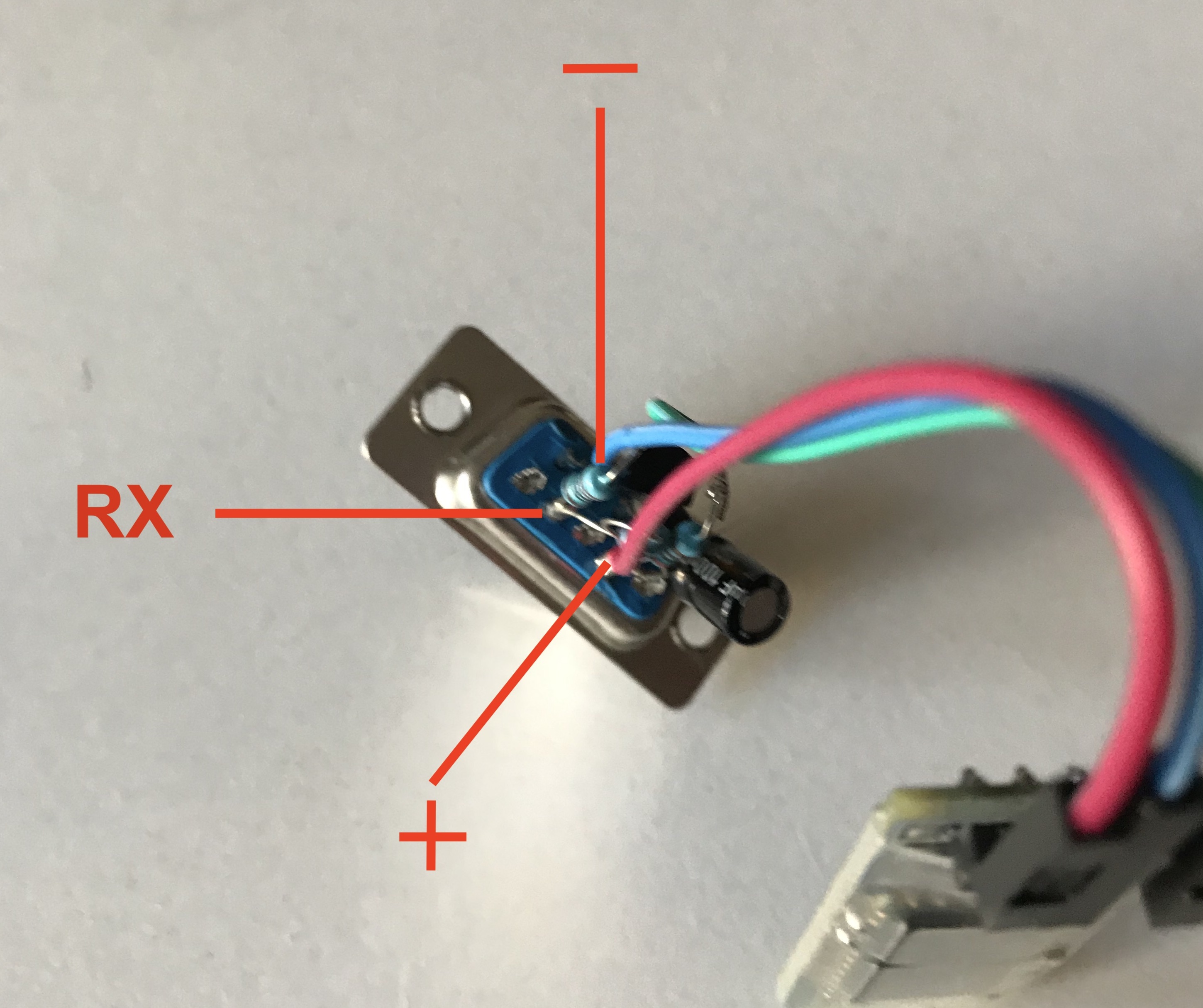

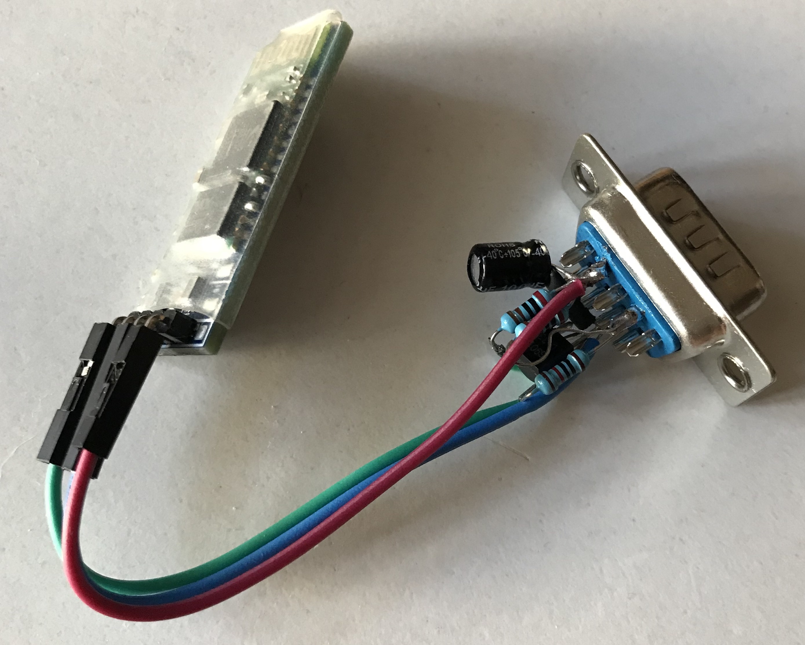

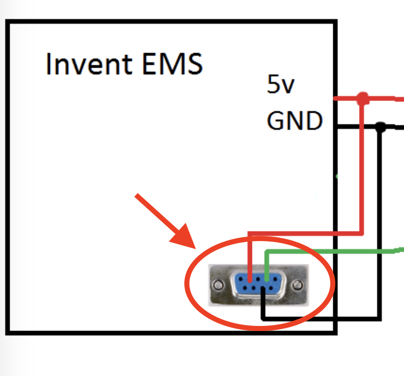

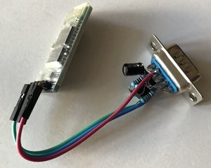

Привет всем.
А подскажите, вот этот разъем со схемы распайки, это разъем самого EMS, в который втыкается USB-UART переходник?
Это разъем блока EMS?
Если да, то у меня второй вопрос.
Не нашел я транзистор у себя BC546 и поставил S9014, вроде как нашел что он типа "аналог".
Или нужно другой транзистор? Например КТ315 или 2N2222?
Bluetooth модуль сконфигурировал тулзой из первого сообщения.
Остальные детали все по номиналам.
Правильно ли в данном случае распаяно?
Общий вид без корпуса
