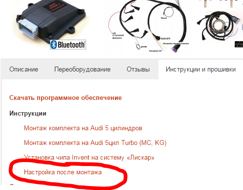

А подскажите,калибровки надо загрузить для своего двигателя и поднастроить под свой ДВС,или просто загрузить и всё,или выполнить "НАСТРОЙКА ПОСЛЕ МОНТАЖА" и всё. Желательно бы поэтапно с момента подключились, .....??? Зажигание правильно выставлять по страбоскопу?
