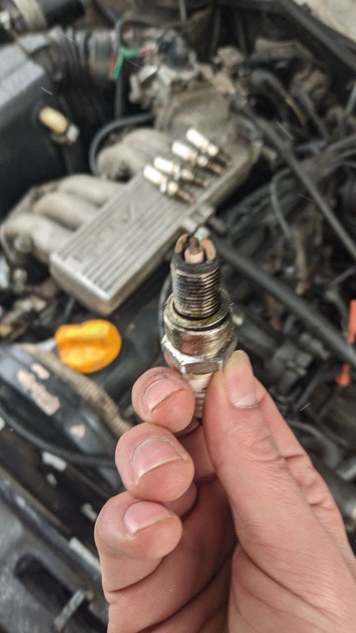

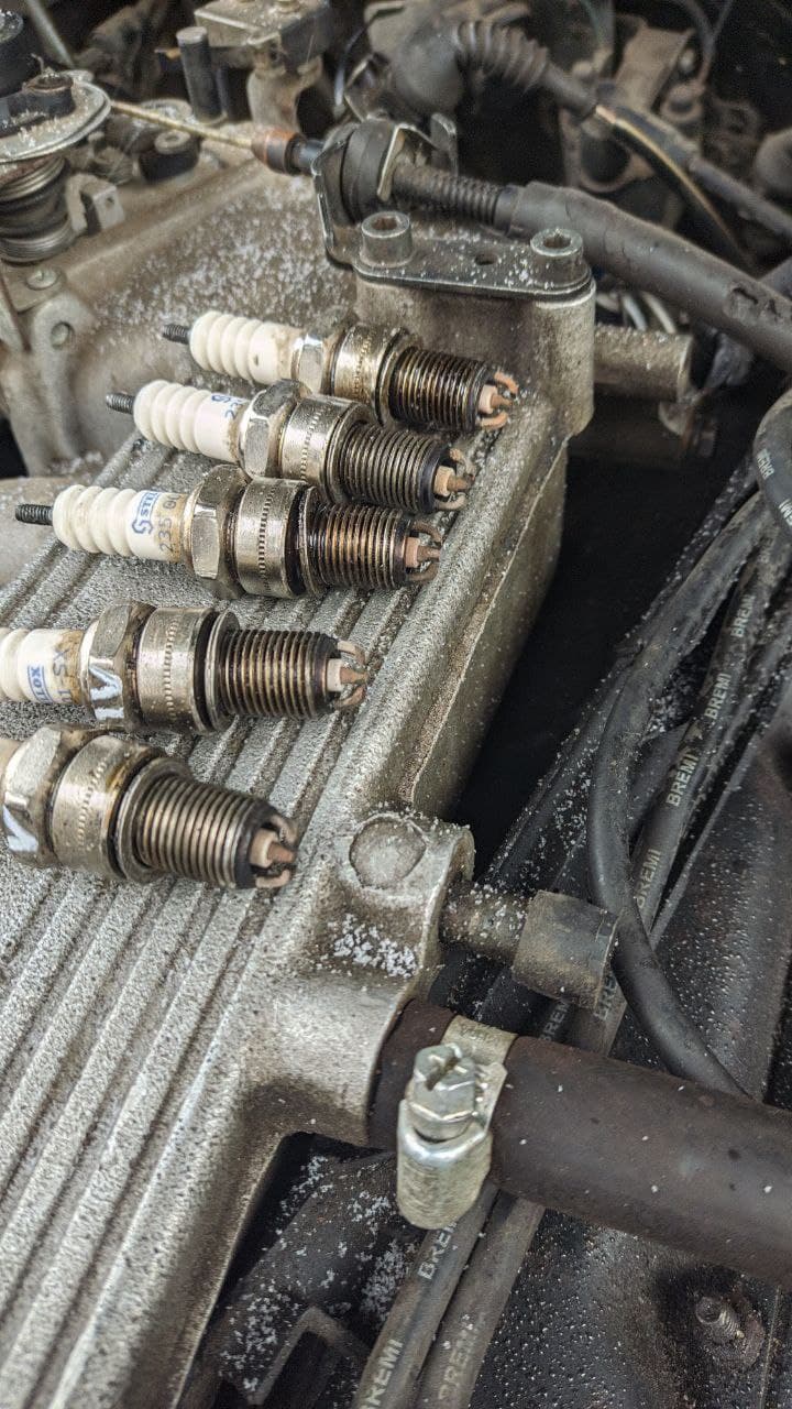

Насчёт смеси - глянул свечи, по цвету нагара я бы не сказал что она переобогащена

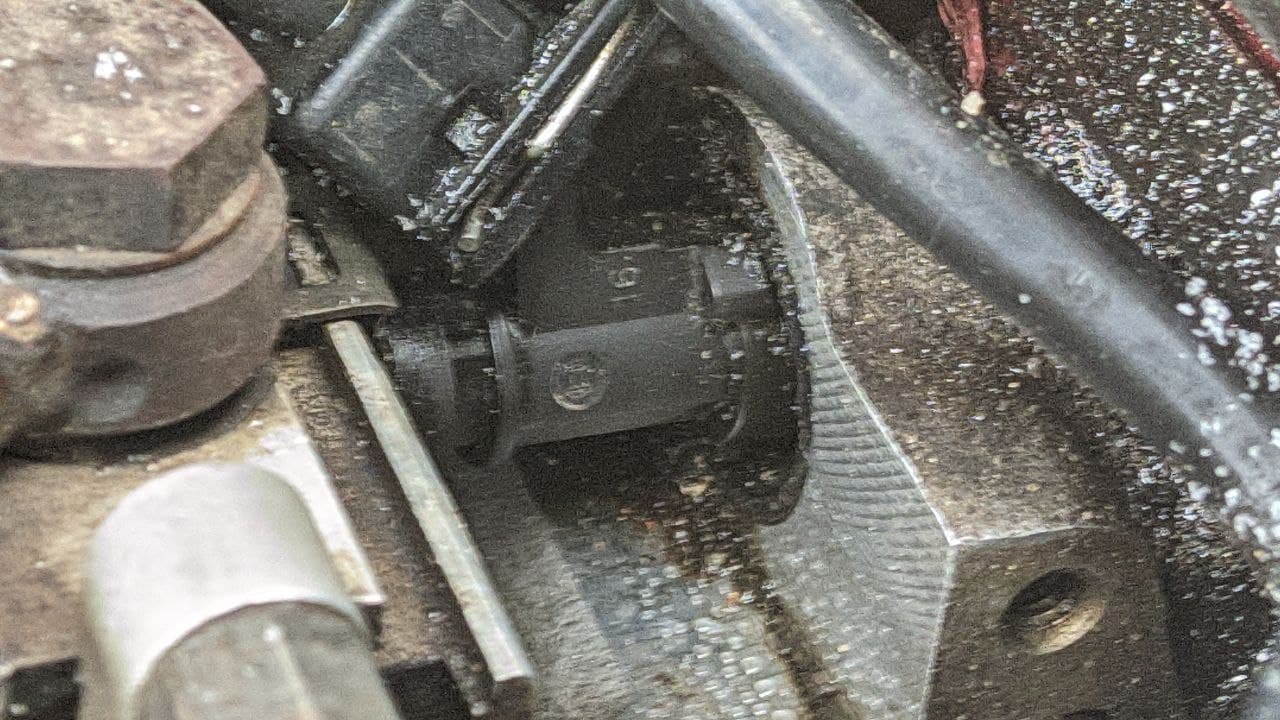

Переключил форсунки на bosch 016 (снимать рейку не стал, по значку на форсе видно что это bosch и цифра 15 рядом), проехал ~30 км по трассе, расход вышел ~2.5.

Переключил форсунки на bosch 016 (снимать рейку не стал, по значку на форсе видно что это bosch и цифра 15 рядом), проехал ~30 км по трассе, расход вышел ~2.5.photo_2022-01-30_17-51-58.jpg

Замечаний множество , калибровки не соответсвуют действительности и есть к ним замечания ,в частности форсунки 0.36 не с этой оперы и под них надо все перелопачивать , УОЗ явно не правильно настроен , Тк блок инвент-лискар и там идёт свое реле (родное питание блока ) питание должно быть стабильным а вот с массами часто возникают проблемы ,что подтверждает плавание показаний температуры двигателя .
