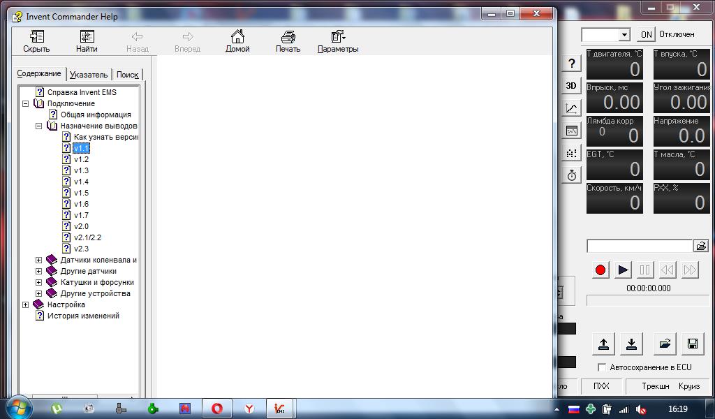

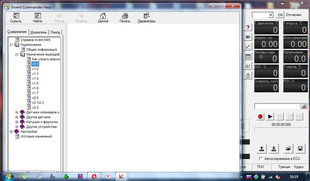

Скачал 4,5,9 версию, справку посмотреть. Загрузилась, открылась, но пустая. Есть где справку посмотреть?
Попробуй файл справки удалить/переименовать, скачается свежая версия
OldSamuray, спс, заработало.

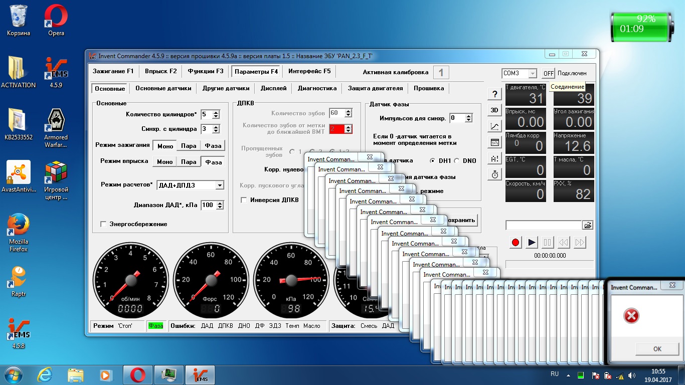

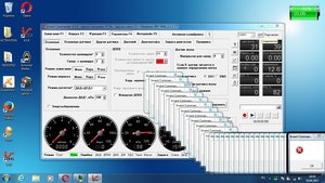

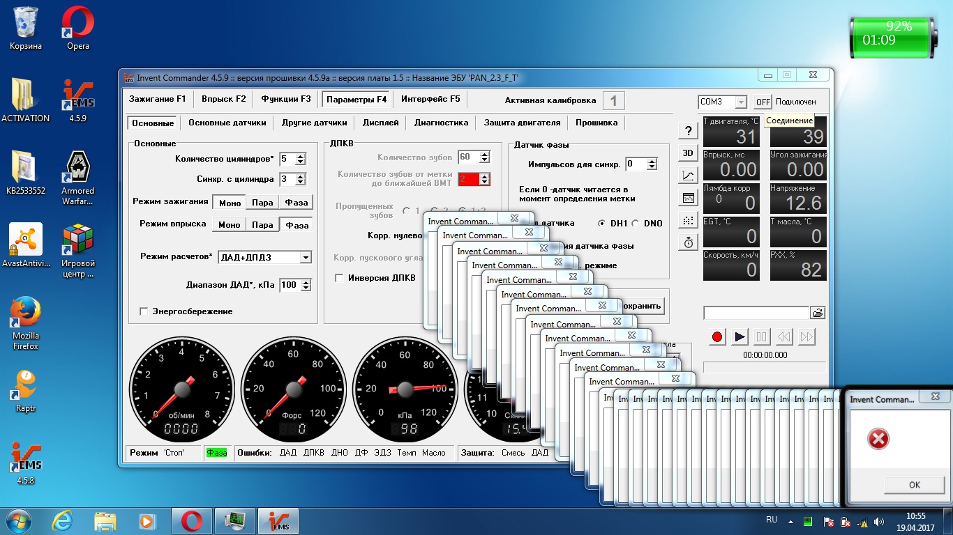

1. Ноутбук SAMSUNG чипсет INTEL проц i3 4 Гб памяти установлена чистая виндовс 7 + драйвера на бук и на каюель. командер с прошивкой 4.5.8 работает отлично, командер 4.5.9 update 1 прошивает но при попытке подключения к блоку вылетает ошибка (скриншот)
2. Ноутбук ASUS чипсет AMD 2 Гб памяти, система dbyljdc 7 драйвера на бук + на кабель итог - такая же ошибка
