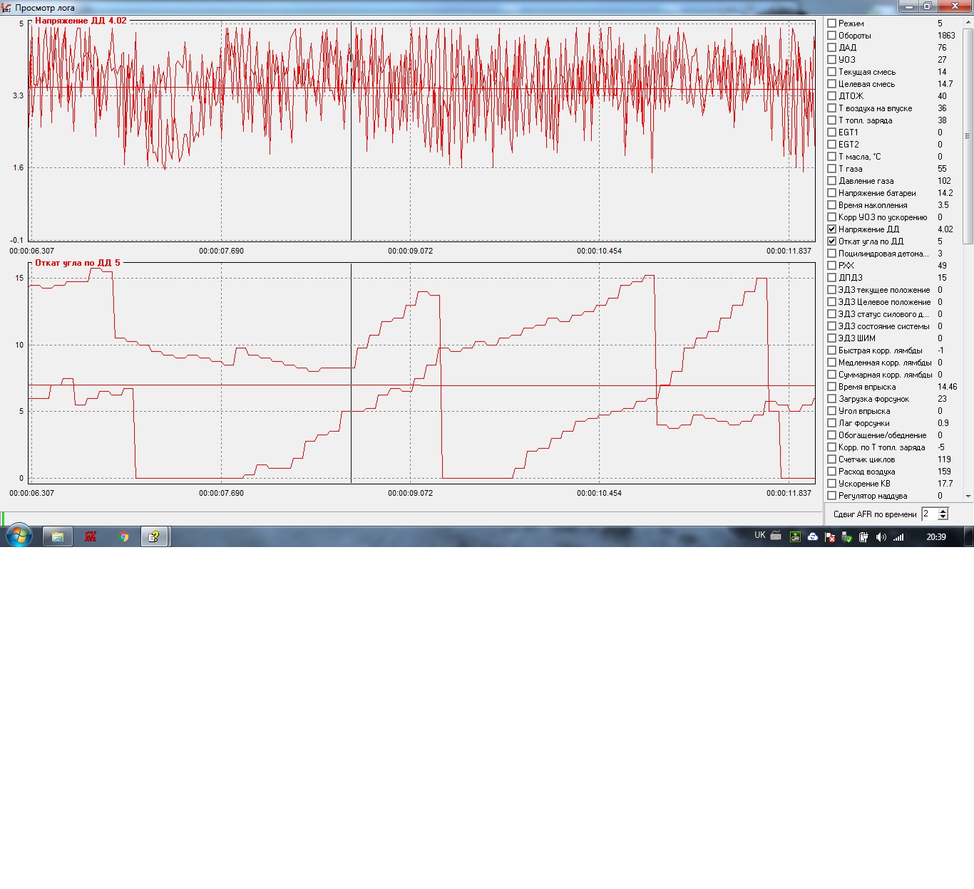

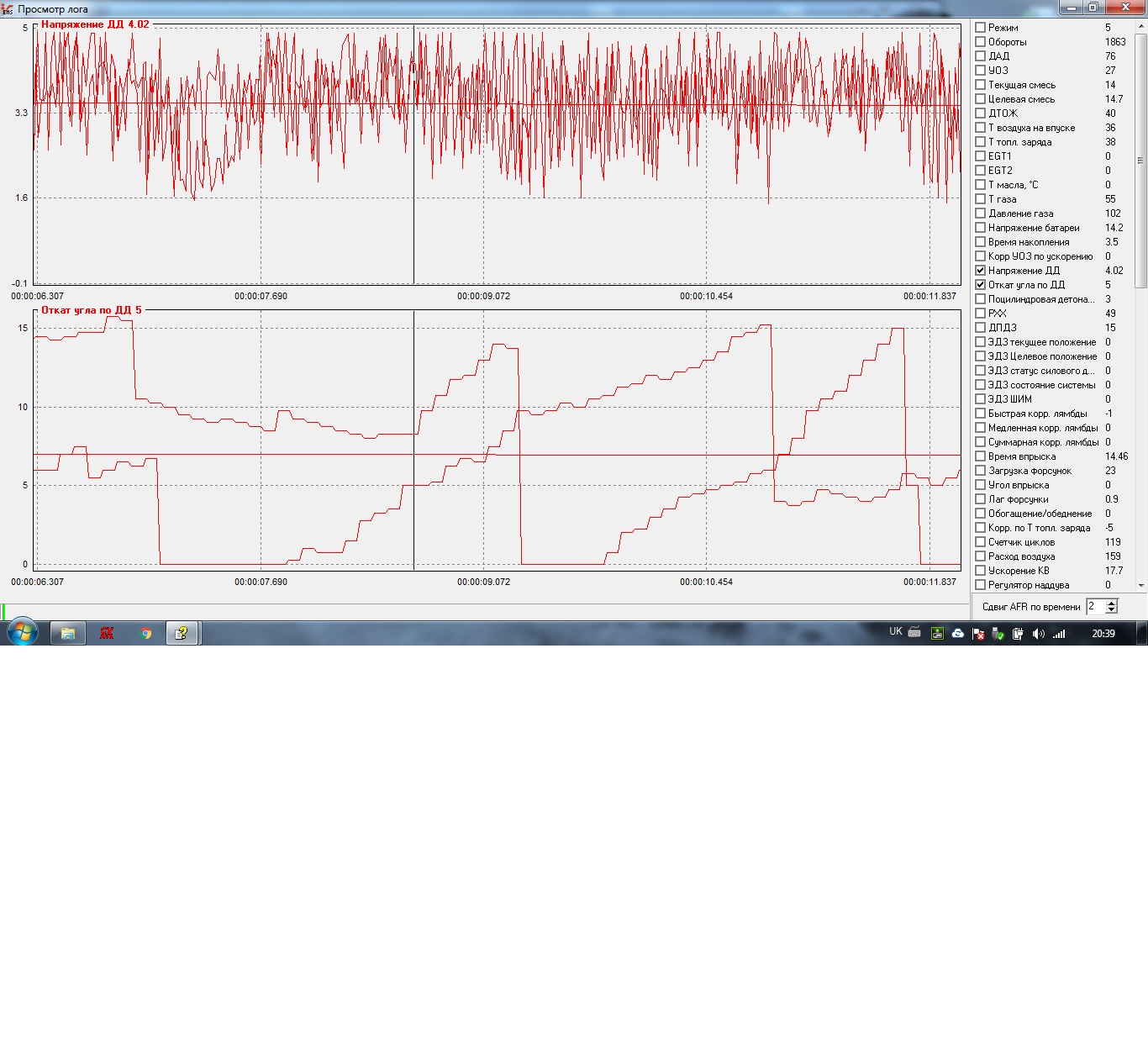

Ярослав, глянь плс. этот лог.
В частности, Откат по ДД. В начале логе рисуются ДВЕ линии. Потом одна исчезает :)
Такая же ситуация и с Смесью.
Дальше, Откат ДД достигает 15 градусов (в настройках максимум 5 гр.) И за один такт падает в ноль. И снова растет. Это криво лог загружается, или есть ошибка в отображении.

А в другом логе вообще три линии на графике.
Я уехал на отдых. Логи нечем смотреть. Могу по скриншотах логов что-то подсказать
Вот как это выглядит. В графике напряжение ДД то же три линии. Одна ровная. И две что-то показывают.
Длина лога около 36 минут (хотя я в пути был около часа), возможно длина лога приводит к такому искажению?
Записал короткий лог, на 6 минут. Отображает все без проблем. Таки странная отрисовка графиков связана с длиной лога.
Да, в анализаторе логов не работает отображение отклонение по смеси. При любом значении "отконение смеси" ничего не отображает.

отправь мне свой лог, чтобы найти ошибку
Пять сообщений выше, прикреплен лог. Это он :)
