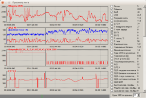

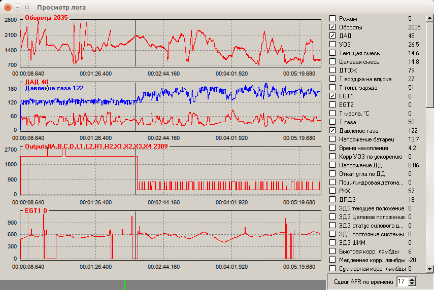

OldSamuray wrote:Нет, просто переключилась, как будто клацнул тумблером.
Похоже, что EGT кончается, в один из провалов переключились калибровки.
OldSamuray wrote:в один из провалов переключились калибровки.
не знаю с чем это связано, я никогда такого не видел ни на одной газовой машине
Должна ли моргать СЕ при снижении температуры газа ниже какой-то отметки? (минус 10 например)?
ДОлжна ли перейти на бензин, если температура газа снижилась до минус 10?
Valentin44 wrote:Должна ли моргать СЕ при снижении температуры газа ниже какой-то отметки? (минус 10 например)?
вообще то должен переходить на бензин ниже ноля
