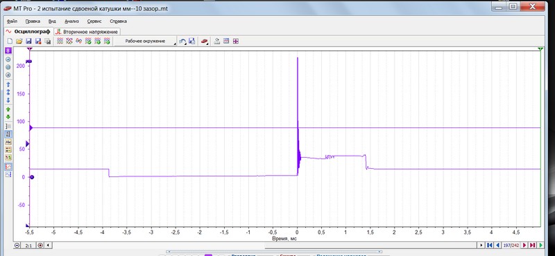

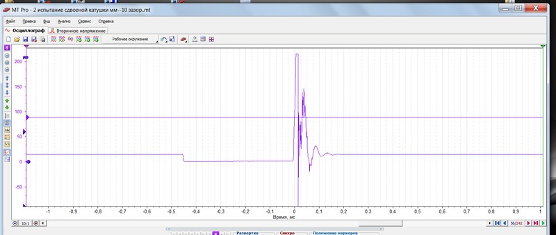

Peter wrote:думал провальчик при начале движения из за позднего зажигания)
не совсем.
под нагрузкой катушка или ещё какой-нибудь элемент системы зажигания может неправильно отработать.
при горении искры меньше 0.5 мс пропуск воспламенения гарантирован.

ALEKSANDR ROSTOV
Posts: 292
Joined: 01 Dec 2013 18:06
Car: люблю ходить пешком
Post by ALEKSANDR ROSTOV »
верхний рисунок - это разряд внутри катушки.
Добавлю еще: чем беднее смесь тем ярче будут выражены пропуски при начале движения из-за неисправности зажигания. Обогащение же наоборот - скрывает проблему.
