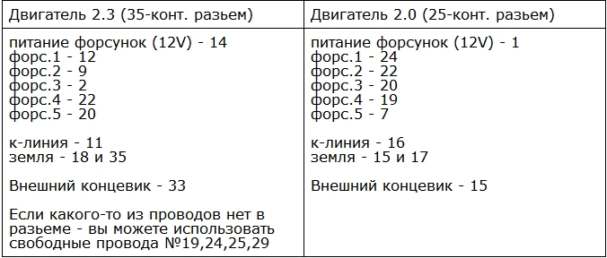

Пришел комплект, есть два вопроса, куда подключать K-line провод к блоку? И что за ПО на диске что пришел в комплекте
